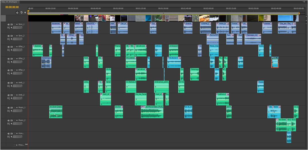

    Oui mais c'est un exemple qui montre que l'on doit pouvoir s'y retrouver avec les mêmes valeurs + et - ... :)

    Là pareil, j'avoue je pige pas bien le souci. Je sélectionne les clips qui ont tous la même desynchro de +55.24 et une fois sélectionnés, au clavier, je tape -55.24 :weird:

    Il vaudra peut être utiliser une piste vierge par occurrence car là elles vont se chevaucher/bloquer ... c'est un peu le boxon il faut bien l'avouer :rolleyes: ...

    C'est bien ce que je préconisais plus haut... Déplacer tous les clips désynchro sur des pistes vierges pour éviter d'en rajouter :)

    Déjà dit au post 2, mais il faut faire des pistes son par genre, c'est plus simple que de tout mettre sur la même piste.

    j'ai " bricolé " au mieux mon montage dont j'avais besoin demain,
    j'ai écarté la plupart des séquences audio décalées sans les jouer.
    je le reprendrai plus tard

    j'ai " bricolé " les pistes décalées pour pouvoir
    compiler une version dont j'ai besoin et je
    reprendrai plus tard le montage
