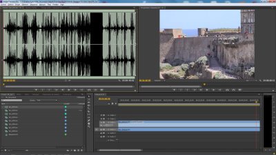

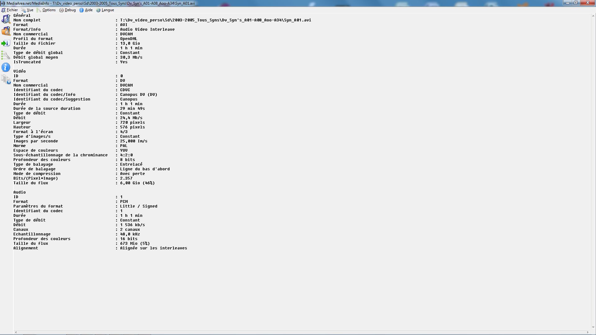

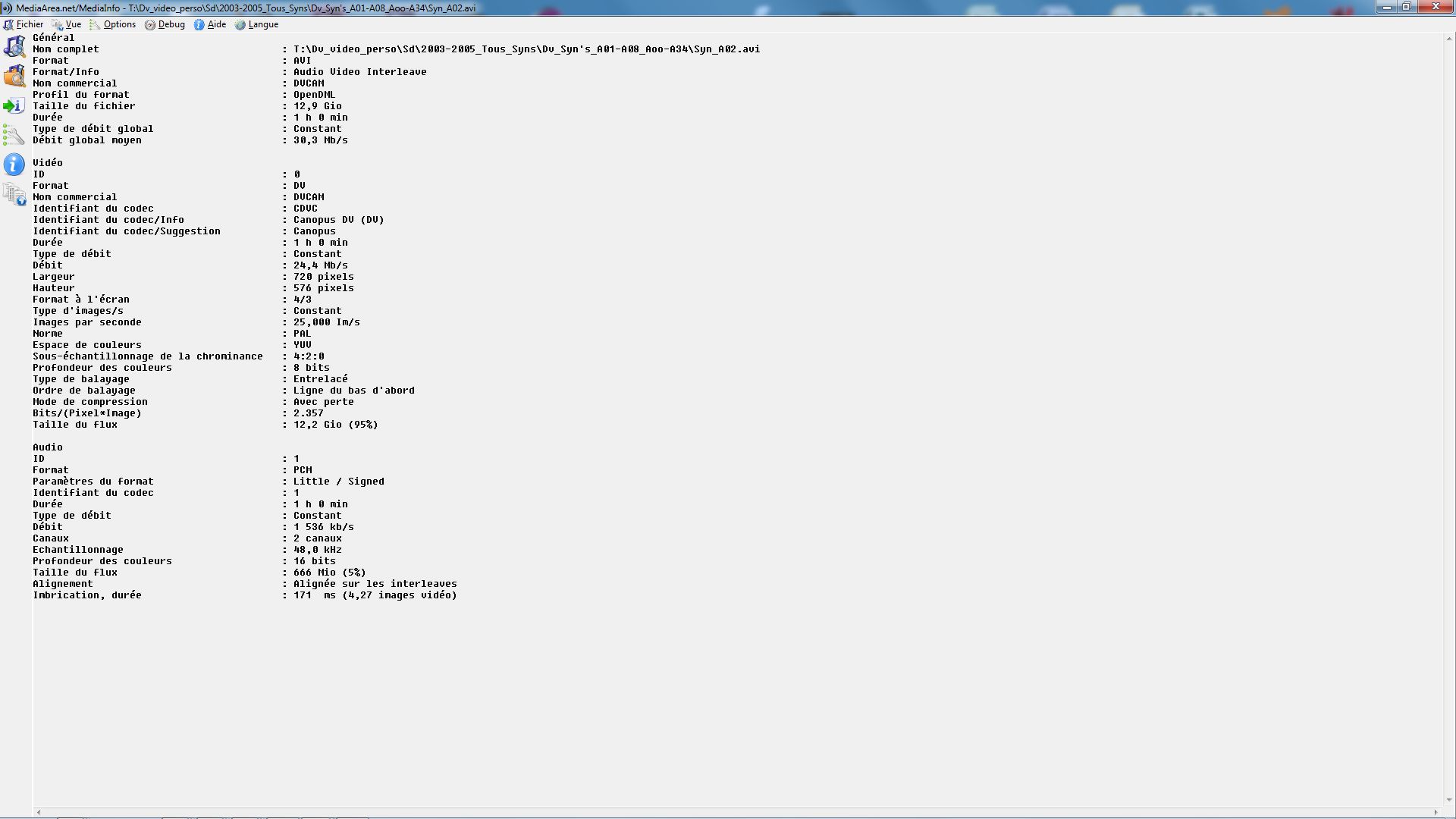

    Ci-joint les caractéristiques des 2 Fichiers
    Syn_A01 ne fonctionne pas dans 1ere et Syn_A02 qui est bon

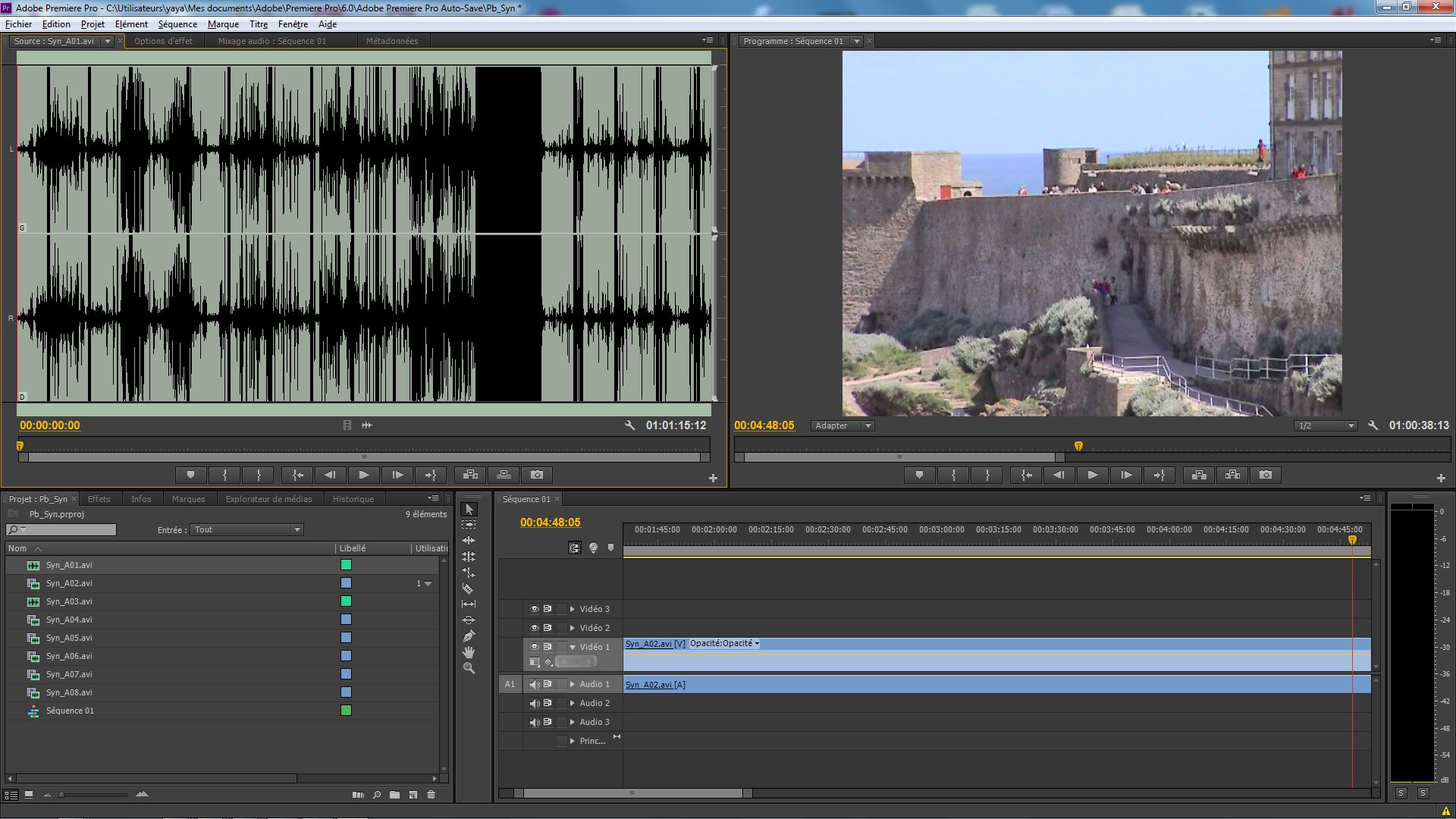

    et une image du montage
    A droite Syn_A02 qui est bon
    A gauche Syn_A01 dont ne voit que la piste SON
