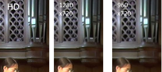

    Je voudrais recadrer une vidéo HD afin de ne garder que la partie centrale de l'image, sans perdre de résolution; j'obtiendrai alors en sortie une vidéo 1280*720 si je garde le ratio 16/9 ou 960x720 si je passe en 4/3.
    J'ai essayé en utilisant le logiciel Avs4you / Vidéo Editor, la manip se fait en zoomant d'un rapport 1080/720, puis en générant une vidéo en sortie dans les formats ci-dessus. Mais le résultat est très flou comparé à l'original, et d'autant plus quand on passe en 4/3 (me semble-t-il, parce que, juger du flou en vidéo avec une capture d'écran, c'est pas évident). (J'ai pris le même débit vidéo en sortie qu'en entrée (alors qu'il y a 3 fois moins de pixels) pour être sûr que ce ne soit pas la cause.)

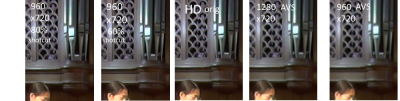

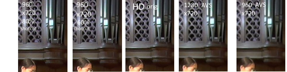

    J'ai utilisé shotcut, qui répond complètement à mes besoins (qui sont simples) de montage, je n'ai pas besoin de repasser sur AVS derrière. En plus shotcut est rapide à mettre en oeuvre. Et voilà le résultat:
    Parfait!
    (j'ai essayé deux qualités de compression dans libx264, mais déjà en 60%, difficile de voir la différence avec la vidéo originale; mes snaps ne sont pas rigoureusement au mm moment d'ailleurs).
    Merci !

    Sur l'extrait de comparaison, en zoomant, il me semble voir au niveau de la "dentelle" de l'orgue une différence de qualité entre les compressions à 80% et 60%, c'est ainsi que j'en suis arrivé à 67% pour mes besoins, sauf pour des vidéos qui serait encore trop lourde à uploader alors je diminue le %. Pour le GOP j'utilise toujours la moitié du FPS sans chercher à l'optimiser pour chaque vidéo.
