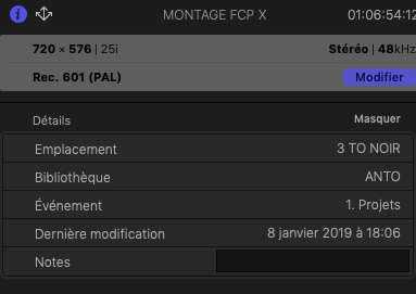

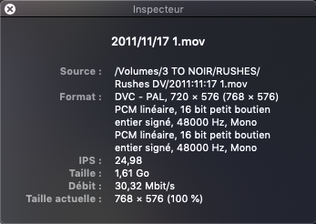

    Ci-joint le rapport d'inspecteur sur un même plan de QT 10.5 ainsi que de FCP X 10.4.4.
    Je suis sous Mojave donc 10.14.1.
    Merci de vos réponses !

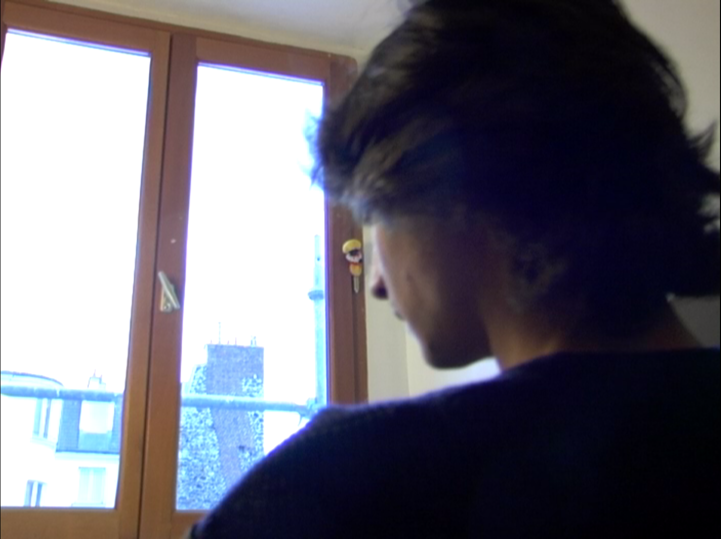

  3. axel.v
    1,000
    60
    Bonjour JLB21,
    Merci pour ta réponse.
    Je parle du visualiseur de ma timeline comme du visualiseur d'événement, la qualité semble être la même dans les deux cas.

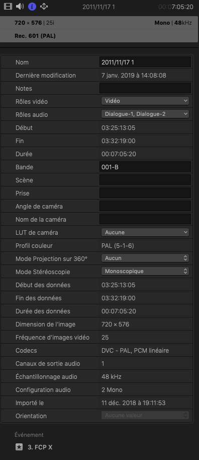

    Mon projet est identique aux caractéristiques des plans me semble-t-il... J'ai glissé un rush comparable au plan en question comme premier plan dans ma timeline. Ci-joint une copie de l'inspecteur sur mon projet.

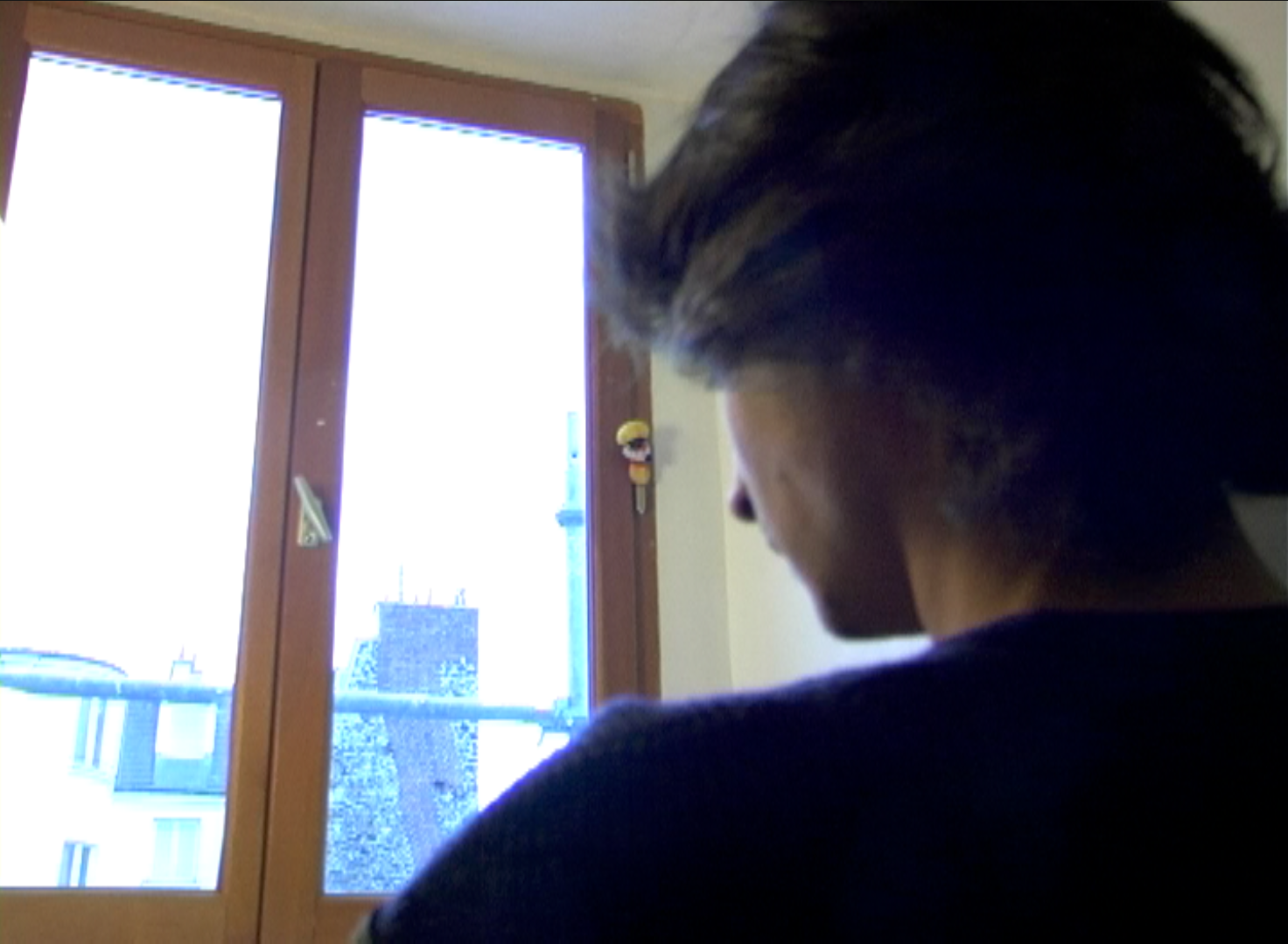

    Je te joins également une capture d'écran du même plan selon que je l'ouvre dans QT (avant ou après export) ou FCP X, la différence est notable sur le cadre de la fenêtre.

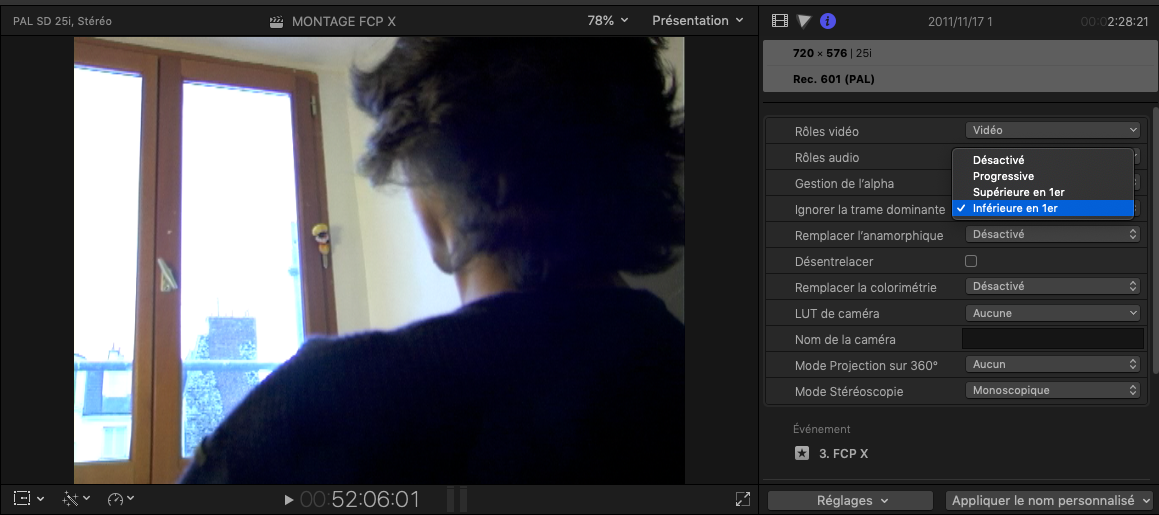

    J'ai trouvé la solution, elle réside dans les options de désentrelacement. Pour jouer sur le désentrelacement, mettre la tête de lecture sur le clip dans la timeline, aller dans l'inspecteur --> info, puis sur le menu déroulant Générale en bas de l'inspecteur --> Choisir Réglages. Ensuite dans l'inspecteur --> Ignorer la trame dominante --> Modifier l'option.
    Mon projet était réglé sur “Trame inférieur en premier“, je l'ai passé en “Progressive" et ça fonctionne désormais.
  5. JLB21
    5,800
    60
    3,036
    +167 / 361 / -12
    J'ai ouvert les deux images côte à côte.
    D'abord ce ne sont pas les mêmes, il est donc difficile de comparer, car selon la trame sur laquelle on tombe, l'aspect peut être très différent.
    Effectivement, sur la capture d'écran dans FCP X, on voit sur le montant supérieur de la fenêtre des artéfacts sans doute d'entrelacement, mais je ne pense pas que cela me gênerait personnellement…
    Pourrais-tu essayer de créer un projet en PAL SD et un projet en NTSC SD, il y a peut-être là une piste ?
    Edit : nos réponses se sont croisées, tant mieux si tu as trouvé…:good:

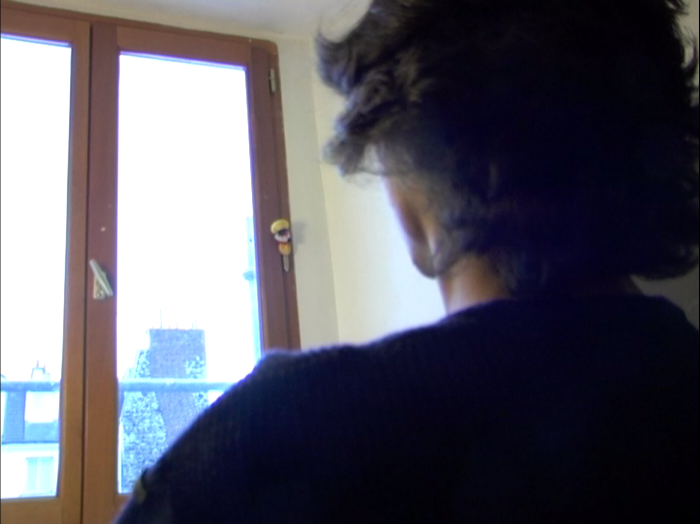

  6. axel.v
    1,000
    60
    BON... en fait c'est mieux mais ce n'est pas parfait... J'ai essayé de créer un projet PAL mais ça ne change rien (et NTSC non plus, ce n'est pas du NTSC de toute façon c'est sûr). Je continue à chercher.

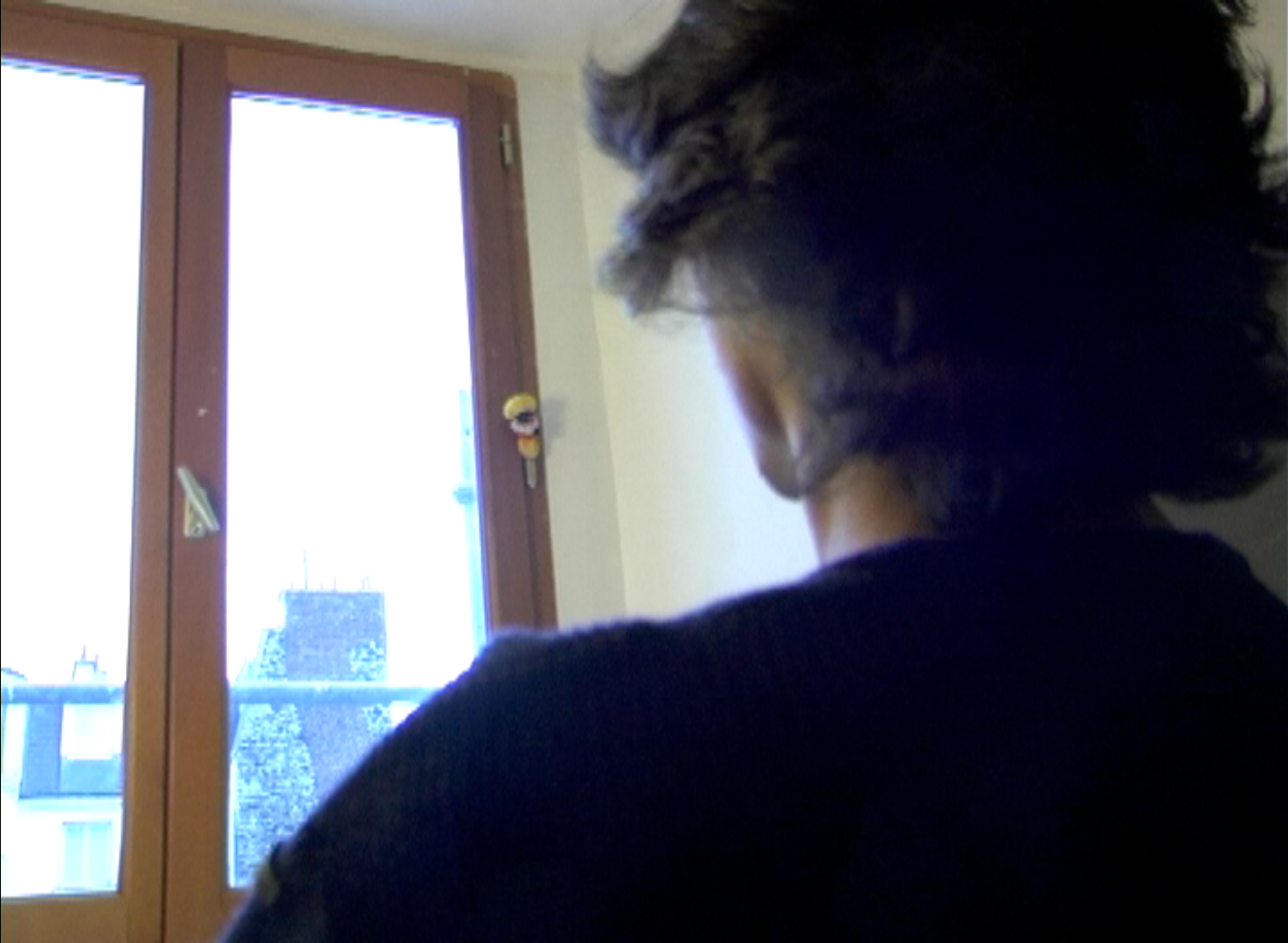

    PS : non ce ne sont pas les mêmes images, mais les artefacts sont sur tout le plan dans FCP X, et pas dans QT)
  7. axel.v
    1,000
    60
    Merci pour ton aide JLB21.
    Ci-joint la même image exactement dans QT et FCP X.
    Mettre en progressif ne règle finalement pas vraiment le problème... c'est un peu moins moche mais pas beaucoup mieux.
    Ci-joint capture de mes différents réglages.

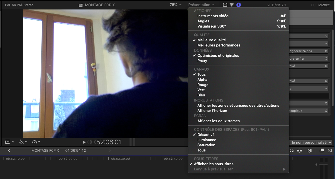

  8. axel.v
    1,000
    60
    J'ai essayé de cocher « Désentrelacer » mais ça ne marche pas non plus.
  9. axel.v
    1,000
    60
    Petit update de mon avancée, j'ai coché “Afficher les deux trames" dans la présentation du visualiseur, ce qui améliore grandement la résolution. Par contre dès que j'ai du mouvement dans l'image, les deux trames se désynchronisent et sont un peu en quinconce (ce que je n'ai pas dans QT)...

    Je voulais simplement faire remarquer qu'à la lecture de ton "Inspecteur QT" il est mentionné ceci.
    IPS 24,98
    Ton montage et tes rushes sont eux en 25/ips
