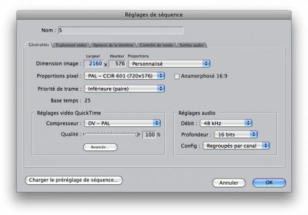

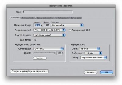

    je dois projeter sur 3 écrans depuis 1 seul film QuickTime.
    J'ai donc créé une séquence Final Cut de 2160x576 : la taille de 3 séquences Pal accolées les unes aux autres. (cf image jointe)
    Elle est constitué de 3 séquences imbriquées (Droite, Milieu, Gauche) en DV Pal.
    Mais je ne comprends pas pourquoi quand j'exporte ma séquence de 2160x576 en Séquence QuickTime j'obtiens une qualité vidéo inférieure à celle obtenue pour chacune des 720x576 qui la constituent !
    Euh…je ne suis pas sûr d'être clair :
    en fait si je regarde un des films DV 720x576 exporté en .mov depuis FCP, sa qualité est meilleure que quand je le regarde dans la séquence panoramique exportée.
    :weird:
    Votre aide est plus que la bienvenue !
    Paul

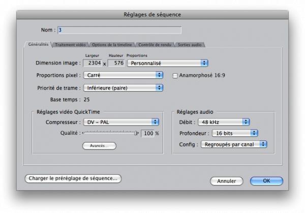

    Au départ j'avais mis la séquence finale en 2160x576 + les 3 séquences imbriquées en DV Pal 720x576 avec des pixels CCIR 601
    Après (cf image) j'ai essayé un 2304x576 + les 3 séquences en DV Pal de 768x576 avec des pixels carrés pour un 4:3 plus conforme (???...) avec les résolutions des vidéoprojecteurs (puisque ça sera la finalité). Mais je me retrouve aussi avec une perte de qualité après le rendu dans Final Cut Pro...
    Je n'y comprends rien... :unsure:
