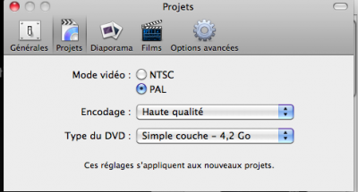

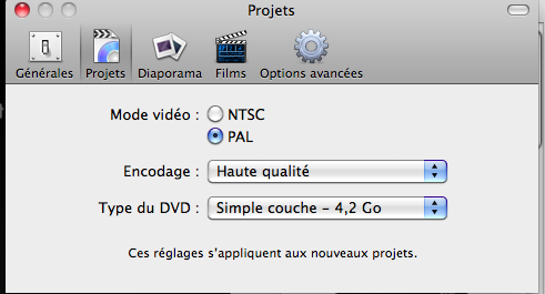

    Quelle version iDVD as-tu ?
    Si le DV est bon , le DVD doit être bon. Regarde dans les préférences d'iDVD il doit y avoir la possibilité de changer la qualité de l'encodage.
