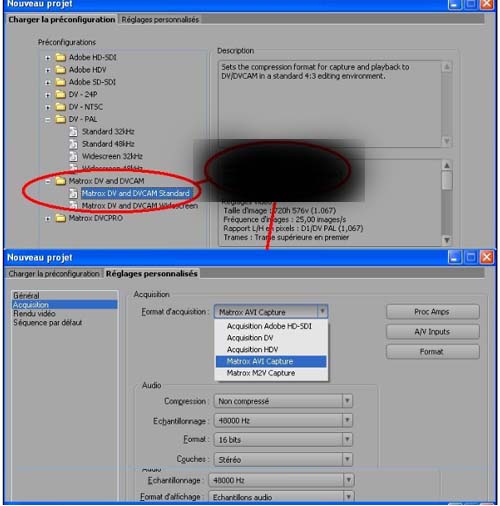

    il faut bien que tu crees un projet matrox (photo)
    Quand tu parles de K7 tu parles minidv ou VHS?
    Si c minidv, c'est evident qu'il faut passer par le cable numerique IEEE1394.
    Si c VHS en secam; y'a une dominante rouge (defaut rtx100), que tu peux diminuer en jouant sur le contraste dans proc amps.
