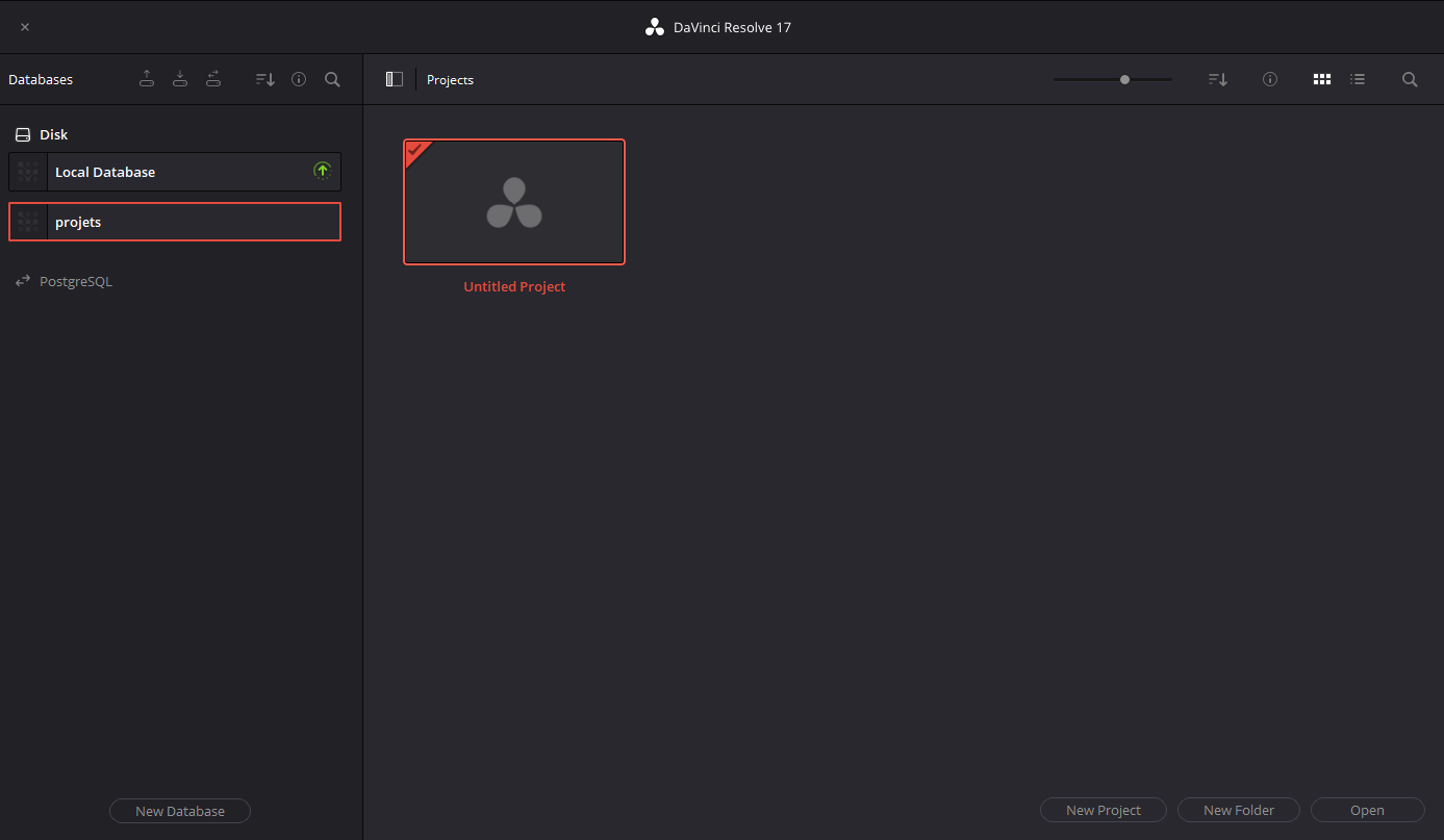

    Quand je vais dans mes dossiers, je retrouve bien un dossier pour chacun de mes projets, avec à l'intérieur un fichier "Project" (de type Data Base File) et un dossier "Batch Render", mais rien ne se passe quand je clique sur le fichier project. J'ai aussi essayé de cliquer sur "restore" depuis davinci mais pareil, les fichiers en question ne sont pas reconnus.
    J'ai essayé de créer une nouvelle database ("projets" sur la copie d'écran ci-dessous) et de la connecter avec mes fichiers mais je n'y parviens pas.

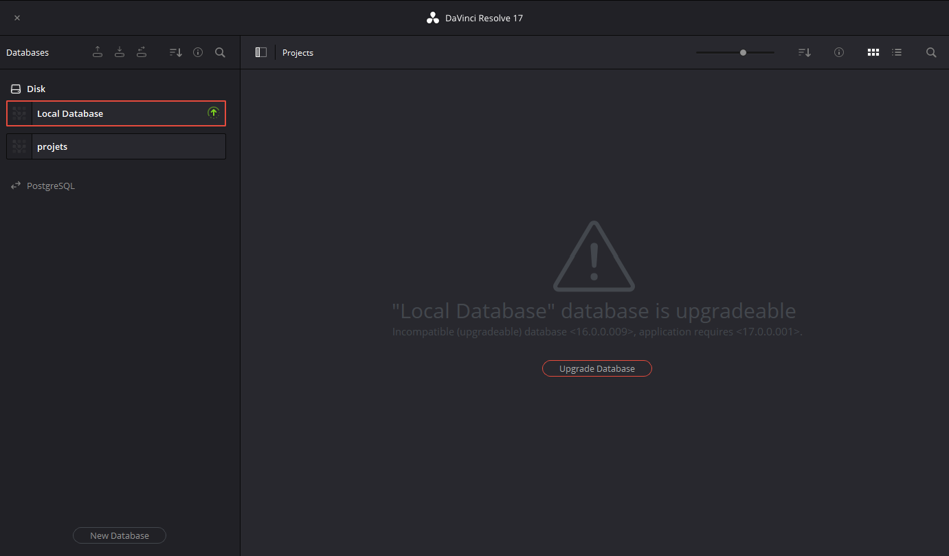

    Je n'ose pas cliquer sur "Upgrade Database" de peur d'empirer la situation...

    Dans ta capture d'écran, je vois 2 bases de données Local Database et projet. Si tu sélectionnes projets, que se passe -t - il ?

    Cette database "projets" est une database que j'ai créé (en cliquant sur "New Database") pour voir si ça changeait quelque chose quand je faisais ensuite "Restore". Mais malheureusement, ce n'est pas le cas...
    Ca me donne juste la possibilité de créer de nouveaux projets, comme avec une database classique

    Si tu n'as pas cliqué sur le bouton "Update Database" et que souhaites absolument faire une sauvegarde de ta database, ce qui est très sécurisant, tu désinstalles la V17 et tu réinstalles ta précédente version.
    Normalement tu dois retrouver tous tes projets. Tu exportes toute la database "aux cas où". Tu peux aussi exporter un par un tes projets en .drp.
    Ensuite, tu réinstalles la V17 et au message "Local database is 'Upgradeable'" (cette database doit être montée au niveau, ici la V17), tu cliques sur le bouton "Upgrade Database".
    Davinci R va mettre à jour tous tes projets pour être compatibles avec la V17.
    Quand ta database sera mise à jour, normalement tu devrais retrouver toute ta database et tes projets, c'est une opération fiable. A toi de vérifier que tout fonctionne bien qu'on ne fait un upgrade que lorsque tous tes projets sont terminés, jamais en cours.
    Une fois "upgradée" ta database ne sera plus lisible par la version précédente.
