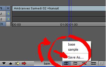

    Pour garder les couleurs que tu définis dans ta timeline (et aussi par exemple l'affichage wave, la grandeur des pistes et autres paramètres), il faut sauver cette configuration dans le View Menu de la timeline.
    Sinon, à la fermeture puis la réouverture d'Avid, tu reviens avec la configuration de base ...

    :good:merci polwol, ça joue...
