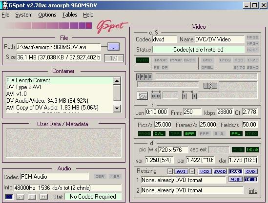

    Ben non, déjà cette résolution n'existe pas, et ensuite je crois que tu confonds letterbox et anamorphique. Ce dernier utilise toute la hauteur sans bande noire avec un PAR de 1,422, ce qui correspond à une réso d'affichage de 1024*576.
    C'est le principe même du 16/9 anamorphique ; pouvoir utiliser toute la réso verticale à condition d'étirer plus l'image à la lecture (grâce au PAR) pour retrouver le format d'origine.
    En 4/3 (ou 16/9 letterbox), la réso d'encodage (SAR) est bien sûr la même qu'en anamorphique, seul le PAR change, ce qui correspond à une réso d'affichage de 768*576.
    Elle n'était pas croppée, c'était du letterbox encodé en 4/3 (donc avec un PAR de 1,066).
    Gspot montre bien tout ça ; en y ouvrant du 4/3, du 16/9 letterbox et du 16/9 anamorphique, tu verras que la réso est toujours de 720.576, seul le PAR de l'anamorphique change (et donc forcément le DAR).
    Il faut retenir cette simple formule : SAR x PAR = DAR.
    Voilà une capture que j'ai trouvée sur le web qui montre bien comment est encodé du 16/9 anamorphique en 720.576 (ici c'est de l'Avi mais c'est pareil avec le mpeg-2 des dvd) ;
