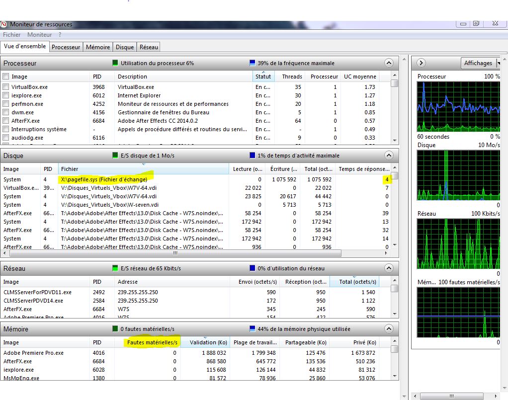

  3. ogt
    1- je ne vois comment le fait de passer d'une application à une autre (en cliquant sur une autre fenêtre) pourrait "déconnecter" les médias.
    2- Votre machine souffre certainement d'un manque de mémoire réelle, et la mémoire virtuelle (fichier de pagination) est peut être aussi sous dimensionné (recommandé : 1,5 fois la mémoire réelle), en tous cas sur un disque trop sollicité ou pas assez performant pour répondre à la demande.
    Il suffit de lancer le moniteur de ressources de Windows, et voir les fautes de pages matérielles (onglet du bas) ainsi que les temps de réponse sur le fichier pagefile.sys.
    - si fautes matérielles différent de zéro : manque de mémoire réelle
    - si temps de réponse sur pagefile.sys > 15 ms , disque trop chargé
    Voir exemple sur mon image (bascule rapide entre Adobe Premiere, AfterEffects , et VirtualBox)

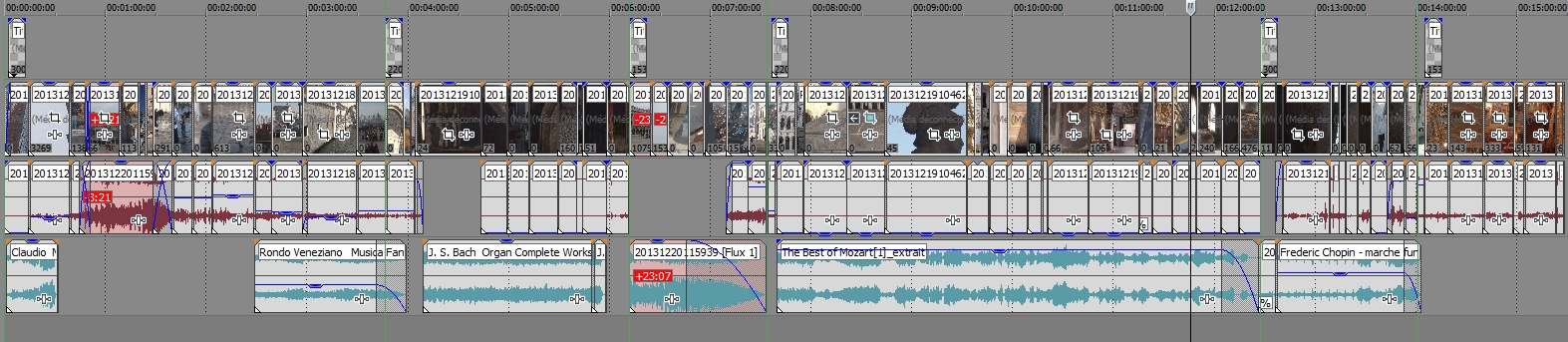

    Je vous joins deux copies d'écran :
    La première représente la timeline avec les rushes déconnecté. C'est ce que je vois si je bascule sur une autre fenêtre.

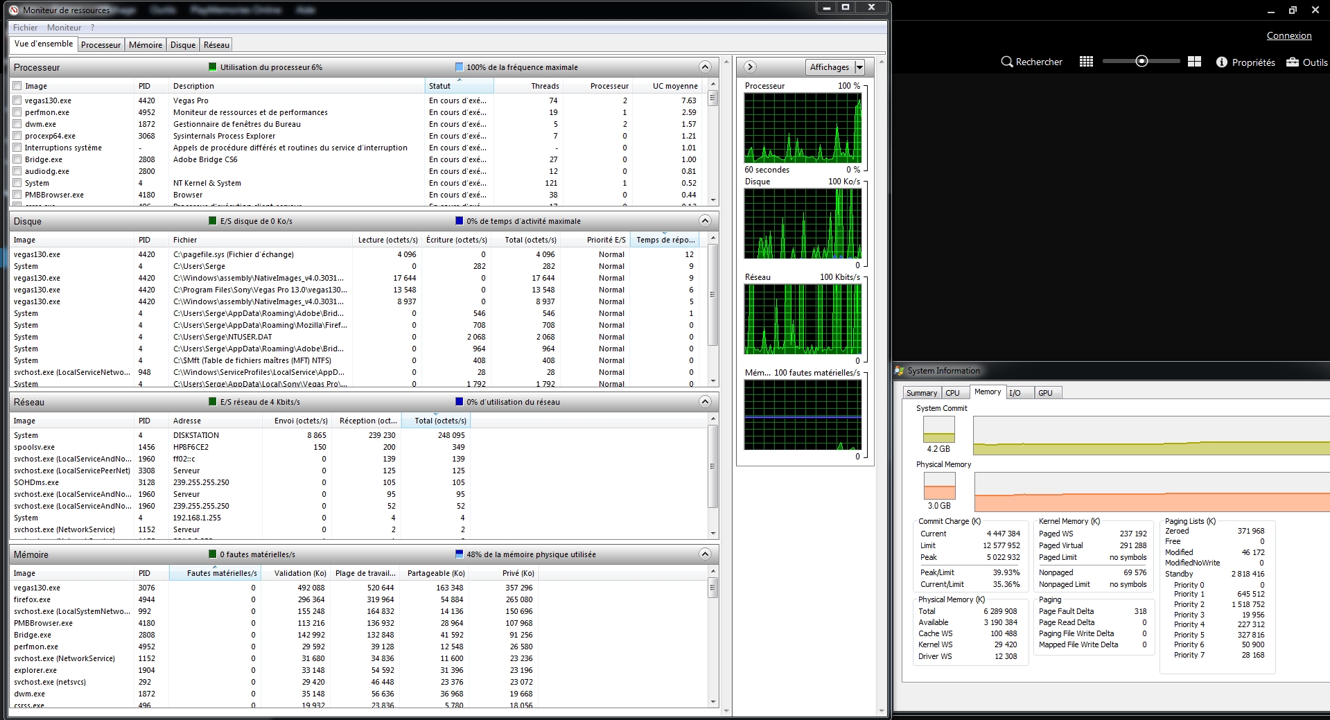

    La seconde représente le moniteur de ressources lors d'une opération de reconnextion des rushes par retour sur la fenêtre vegas ainsi que les données relatives à la mémoire, dans ma configuration de travail, c'est à dire avec PMB et bridge ouverts +Totalcmd.
    Pour les valeurs de mémoire physique, il me semble que j'utilise entre 2 et 3 Go et qu'il m'en reste donc au minimum 3 Go pour faire tourner la bête. Même en prévisualisation cette valeur ne change pas.
    Pour le fichier d'échange, lorsqu'il apparait dans le moniteur de ressource (car il n'est pas présent en permanence), en régime de travail établi le temps de réponse est entre 12 et 14 ms. Je l'ai vu indiquer une fois 44 et une autre fois 61ms, de façon furtive. Peut-être une adaptation, la taille de ce fichier étant actuellement de 6142 Mo.
    Pour les fautes matérielles, c'est simple : 0 :)
    Mon disque C: quant à lui, est rempli à 30% avec uniquement Win7, vegas, adobe et PMB dessus. C'est un disque totalement affecté au traitement vidéo.
    Les rushes sont sur mon serveur.
    Merci encore pour votre aide.
