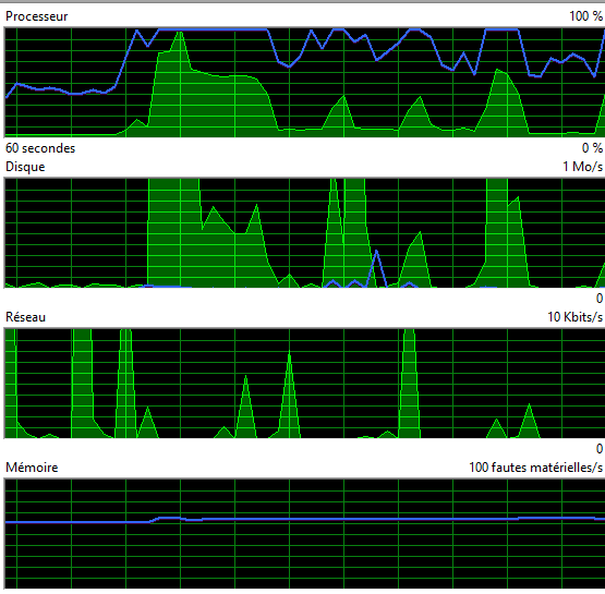

  8. dcpc007
    1,000
    69
    Pour info j'ai envoyé un post sur le forum CyberLink avec config et description du projet.
    Peut-on donner une "mesure" de la complexité d'un projet facilement via le produit ? (un peu comme on pourrait dire qu'une image a tant de points, ou une vidéo a tant de fps et débit). en nombre d'objets, ou type,....
    Au boulot ya des softs de calculs qui donnent un "profil" de job avant lancement qu'on peut envoyer au support pour analyse de temps de traitement.
  9. ogt
    +713 / 1,396 / -42
    17,700
    23,510
    Et vous attendez une réponse ?
    Je ne connais aucun logiciel de montage qui sait faire cela.
  10. dcpc007
    1,000
    69
    Tiens pour test j'ai juste relu une séquence dans mon projet en plein milieu.
    ça commence à la charge 100% disque (25% du graph)
    Et au bout de 4 secondes image figée jusqu'au bout, la musique elle continue ...
    Il semble pourtant pas y avoir de saturation à mort.
    GPU-Z donne quasi rien en utilisation GPU
    Pour la charge disque, la plus grosse que j'ai eu le temps de voir était le fichier shadow de la séquence lancée qui se trouve sur C: soit mon SSD.
