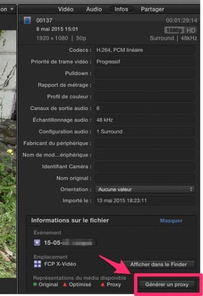

  14. JLB21
    5,800
    60
    3,036
    +167 / 361 / -12
    En fait, j'ai commis une 'légère erreur' de rédaction. On peut convertir les rushes en proxy à tous moments (et non le projet).
    Voir capture d'écran jointe ou se reporter à l'aide selon les versions.
    Ensuite, on 'bascule' le projet sur Proxy : Menu déroulant 'Présentation' au dessus du visualiseur principal à droite, choisir 'Proxy'.
    Et lorsque le montage est terminé, avant export, même menu, choisir 'Données optimisées et Originales'.
  15. videocim
    22
    Merci de ton aide, effectivement en 10.0.8, c'est légèrement différent, notamment il faut aller cocher le type de lecture dans les préférences.
    Grâce à tes indications, j'ai réalisé un petit test sur un nouveau projet et c'est OK, un plan de plus d'1 minute se lit bien image par image avec fluidité en mode Proxy alors que via le média original, c'est la galère... Merci encore de ton aide.
