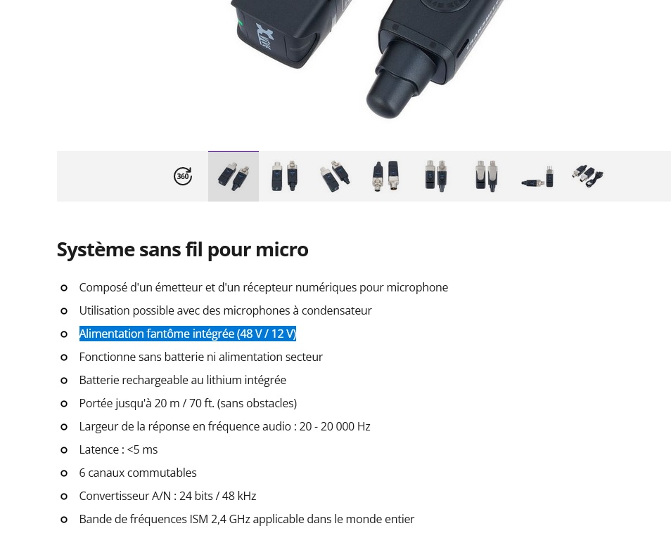

    Dans mes prix j'ai trouvé ça, mais ils ne disent pas si ça fonctionne avec un micro comme j'ai (électret il me semble).

    pour une perche , je vois pas de probleme a utiliser un micro minijack, surtout que ton saramonic a des minijacks.
    on en trouve plein pour pas trop cher.
    On trouve aussi un emetteur en XLR (le XLR9) pour ce modele saramonic, du coup ca vaut peut-etre la peine d'investir la plutot que dans un autre micro.
    Faut pas se faire d'illusion, pas mal d'appareils avec prise XLR sont en fait symetriques, sans alim phantom (c'est pour ca qu'ils sont fit pour des micros dynamiques, qu'on recontre souvent sur les micros de chant)
    Le XLR9 semble fournir le 48V , pour le TX9 c'est pas evident mais c'est plus que probable puisque les micros cravattes fournis sont en general des electrets qui demandent une alim.
    Sur les micros minijacks on a souvent une pile de 1.5V, mais la plupart des appareils a minijack fournissent la tension necessaire.

    Je l'ai trouvé.
    Du coup c'est impec ! Puisque je ne compte utiliser qu'un micro cravate et une perche simultanément.
