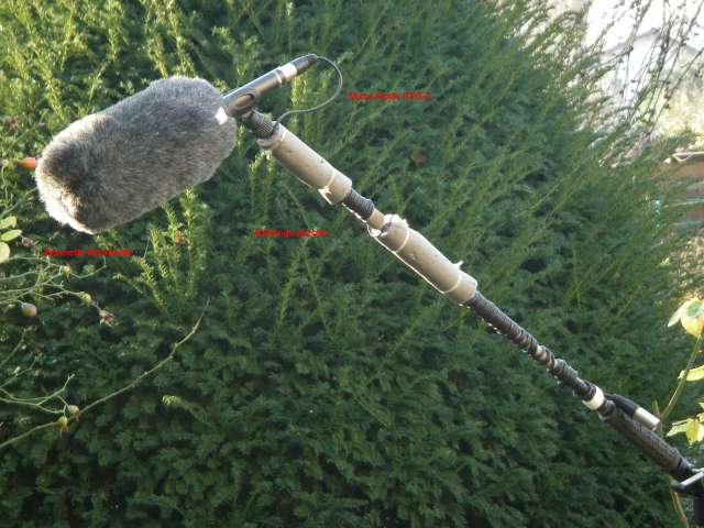

    Si c'est vraiment une pas chère et courte, voir la Manfrotto 157-3 ou 4 en vente dans une boîte video du secteur St-Ouen-Clichy ou une autre près de la la Gare du Nord moins de 35 euros. Elle ressemble plus à une rallonge de pied de projo (et pour cause, spécialité Manfrotto !) qu'à une VDB ou une Ambient. Mais la solution n'est pas forcément mauvaise, j'ai fabriqué avec la colonne d'un un vieux pied de gamelle un système analogue qui me donne satisfaction et que je peux monter éventuellement sur un pied de mandarine avec une rotule au bout et un sac gueuse sur une des branches du panard. Sur la photo du "proto", la suspension "rigide" a été remplacée depuis par une vieille LTM à élastiques de calbute... Tu peux choisir pour rester digne :D et dans le budget super-éco une Superlux HN32 à 8 euros (peut-être un peu lège pour le ME66) ou un peu plus balaize et pratiquement au même prix, une de celles que l'on trouve chez Thomann.de : http://images4.thomann.de/pics/prod/107912_large.jpg , je crois qu'on ne peut pas trouver combinaison plus économique sauf à bricoler soi-même.
