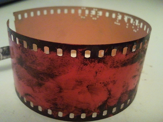

    Bonjour à tous,
    J'ai acheté en 2013 un lot de bobines ciné Kodak couleurs en 35 mm en vue de les utiliser pour de la photo. Elles ont été maintenues stockées en congélateur en vue d'une utilisation non-immédiate. Avant de les mettre au froid, j'ai prélevé un échantillon sous changing bag, et le résultat m'a moi aussi refroidi (pièce jointe).
    Qu'en pensez-vous ? Sachant que :
    - cet échantillon vient du début d'une bobine
    - les boîtes sont très rouillées de l'extérieur
    - pellicule périmée depuis les années 70
    - l'échantillon était sans doute complètement couvert de cette espèce de poudre noire avant que je la touche avec les doigts pour prélèvement au noir
    J'aimerai m'en servir en photo N&B.

    C'est vraisemblablement de l' Eastmancolor 5254 ou celle qui a pris la succession 5247. Essayez de faire développer un bout d'essai dans une chimie C41 dans un mini-lab ... s'il y en a encore ... ou chez Color City à Epinay

    déjà, les émulsions argentiques perdent de la sensibilité avec le temps et si tout allait bien par ailleurs, il faudrait faire des essais pour l'étalonner.
    Quant à ta "poudre noire", elle fait penser à de la moisissure ce qui laisse soupçonner un taux d'humidité trop important pour un stockage correct :suspicious:
    En outre, je me demande comment la gélatine va supporter la congélation.
    Bref, je te vois mal parti :sad:

    "les boîtes sont très rouillées de l'extérieur
    - pellicule périmée depuis les années 70"
    Manifestement ces pellicules n'ont pas été conservées dans de bonne conditions, donc à mon avis inutilisables aujourd'hui.
    La conservation au réfrigérateur est efficace à condition :
    - de les emballer dans un sachet étanche, étant sûr qu'il n'y a aucune trace d'humidité avant fermeture du sachet
    - de les mettre au réfrigérateur dès l'achat, et pas 40 ans après !
    => et encore, sur une aussi longue période, je doute de la qualité finale !

    Faudrait aussi voir si c'est de la pellicule de prise de vues car ça peut aussi être de la pelloche de tirage ou pour internégatif (5249), balancer les premiers mètres et demander un essai sensito à un labo cinéma, ou plus simplement charger dans une cartouche 24x36 et filer le développement à un mini-lab qui ait encore une chaîne de développement C41 ... ça marche avec l' Eastmancolor 5247. On trouve aussi les bains de développement chez des fournisseurs photo. Une cuve à spirale, un thermomètre, comme au bon vieux temps !

    Il risque d'apprécier au laboratoire, la peluche qui vérole leur bain.
