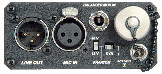

    Je recherche un équivalent au Sound Device MM1 mais un peu moins cher.
    C'est un préampli micro avec alim 48 VPH et permettant l'écoute au casque.
    L'utilisation : c'est pour le perchman, cela évite de renvoyer un câble pour l'écoute.
    Merci pour les tuyaux...sonores, sur ce type de matériel.

    il y avait bien le fostex FM-1 , mail il ne se fait plus.
    il y a le Whirlwind MD1
    sinon il me semble que Rolls en fait un et peut-etre Presonus.
    sinon un truc pas cher du tout qui fait aussi ca (et plus)
    ART USB Dual Pre - USB 1.1

    J'ai fait pas mal de recherche mais difficile de trouver l’équivalent du SD.
    Ce qui serait l'idéal, un ampli casque alimenté en 48VPH mais qui laisse le micro transparent, cet ampli étant en sonde sur la module.
    Le Whirlwind MD1 ne fait que du 18 VPH, pas assez pour un Neumann KMR81.
    Le fostex FM-1 n'a pas de possibilité de mettre un casque.
    Le ART USB Dual Pre - USB 1.1 est une carte son avec sortie sur USB
    Presonus a un distributeur amplificateur pour casque que je possède et un ampli casque portable, mais pas ce que je cherche.
    Pas mal de produits chez Rolls, mais pas ce que je cherche.
    Peut-être que cela n'existe pas!
    Merci pour les infos.

    Tu peux alimenter le micro depuis la mixette ou l'enregistreur, l'ampli casque en sonde laissera passer le 48V.
    L'ART peut tourner en autonome comme un simple préampli

    Mais il me faut la module du micro d'une part vers l'enregistreur et d'autre part sur l'ampli casque pour le perchman. Mon enregistreur délivrant du 48V.

    Dans le cas de l'ART, elle fait préamp, mais n'est pas transparente, la sortie se fait sur jack 6.35 TRS.
    Si tu prends juste un ampli casque, en sonde sur la ligne, aucun souci. (entrée en haute impédance pour ne pas flinguer celle du micro

    Le micro n'est pas en ligne, exact on peut se mettre en sonde pour une ligne. Le casque HF est une idée mais j'ai déjà mes 4 HF occupés.
    C'est bizarre que personne n'a eu l'idée de faire un petit boiter avec le mic en transparence et un ampli casque alimenté par le 48 V.
    Mais je trouverai...

    il faudrait modifiet un Presonus HP2 qui a tout ce qu'il faut excepte que les entrees xlr sont en niveau ligne et pas micro.
    en recablant les prises XLR en direct et en modifiant les circuit pour accepter un niveau micro, on aurait exactement un MM1 pour pas cher

    On peut mettre en sonde sur un micro, sans problème en respectant les impédances

    Bon je vais ressortir le fer à souder pour quelques adaptations de câblage. Merci pour les idées.

    Pour éviter de déséquilibrer la liaison micro, mets un transfo en entrée de l'ampli casque et supprime la composante continue au primaire par un condo

    En final je vais faire cela par une liaison HF avec le BOYA BY-WM4.
