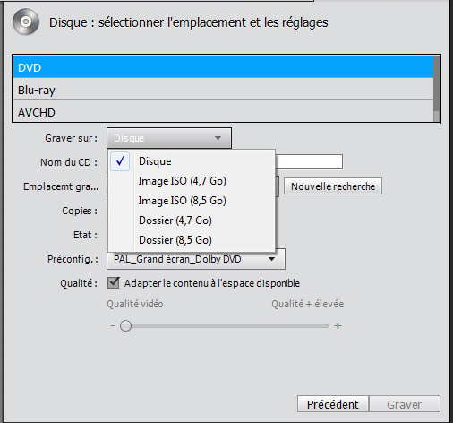

  8. smaky4x4
    16
    bonjour papygeo,
    ci-joint une image écran pour l'iso.
    comme pe13 ne grave pas directement sur dvd dl j'avais essayé dossier 8.5 pour gravage avec un autre logiciel.
    mais une fois le message "terminé" je n'ai pas trouvé les fichiers à l'endroit que j'avais précisé.
    c'est pour cela que testé avec iso mais c'est le même problème.
    salutations
    smaky

  9. Papygeo
    3 830
    26
    1 331
    +5 / 10 / -0
    Bonjour smaky ,
    Je n'ai pas réalisé qu'il y avait quelques différences entre la version PE 13 et 11 ( la mienne), d'où l'absence d'.iso . :unsure:
    Pour l'export , avez-vous essayé un autre dossier d'accueil , sur un autre DD physique ?
