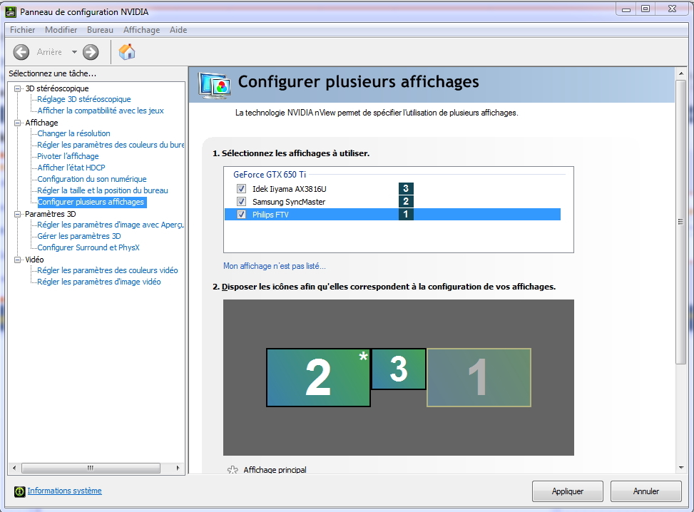

    Olivier,
    Dans la capture d'écran que vous m'avez envoyée, je crois voir que l'écran 2 est sélectionne comme écran principal Dois-je faire de même pour le Samsung ?
    Merci d'avance. G.

    Vous pouvez définir n'importe quel écran comme écran principal, c'est une question de confort et de convenance.
    Mais, si vous mettez votre écran externe en principal, vous risquez d'avoir des problèmes pendant la séquence de boot.
    En définissant le Samsung comme écran étendu, pouvez vous déplacer une fenêtre du principal vers celui-ci ?
    Si oui, il ne devrait pas il y avoir de problème pour l'assigner dans PE10 comme écran secondaire.
