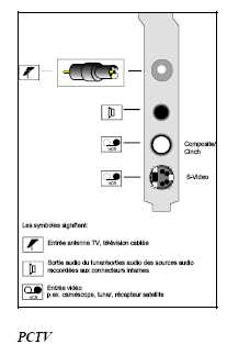

    J'ai une PCTV avec les connecxions comme dans l'image en pièce jointe.
    J'ai fait une connection S_Video en provenance d'un magnetoscope et branché des enceintes sur la sortie son de la pctv.
    J'ai mis le rca jaune du magnéto sur la rca jaune de la pctv.
    Problème pas de son ?
    J'utilise PCTV Vision dans sa dernière version.
    Une idée ou ma carte est nase ?
    Merci

    Salut
    Ma reponse est tardive mais j'avais un peu deserté le forum
    Ton probleme n'en est pas un puisque la prise son de ta PCTV n'a aucune source . Si tu branches l'entrée Video ou S Video le son doit provenir de ta source externe et être branché en auxiliaire sur ta carte son pour un enregistrement La pctv n'enregistre aucune source audio même en mode tuner il faut brancher la sortie audio sur ta carte son . Par contre tu as branché 2 fois la video La S- Video et la prise jaune sont 2 connexions Video. Il faut privilegier la S-Video si possible.
    Desolé pour le retard mais si l'info est encore utile bonne suite.
    a+
