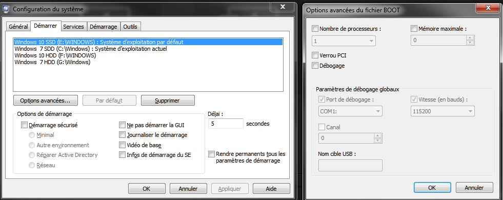

    Par contre j'ai suivi un tutoriel bêtement pour forcer plusieurs processeurs à s'allumer au démarrage, comme un ***, j'ai mis 2 processeurs au lieu de 8 ... Et pour couronner le tout, j'ai coché la case pour que soit permanent... Je ne sais pas si ça eu ou va avoir un impact ou si il y a une manière de revenir en arrière....

    J'espère que vous avez réussi à revenir à tous les processeurs actifs, sinon :
    En mode commande : MSconfig
    Options avancées
    Décocher nombre de processeurs.

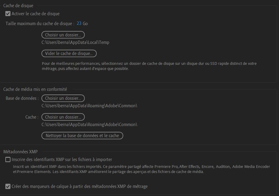

    Par contre dans le paramétrage il y a un cache média (photo ci dessous), ou suis je censé le placer ?

    A ta place, je tenterai déjà juste de mettre le cache disque sur un autre disque. Même externe. Histoire de voir s'il y a une amélioration. S'il n'y a pas du tout d'amélioration, il ne faudra pas t'attendre à des miracles.

    C'est le cache comportant les pistes son converties en flottant 32 bits : idem que les clips.
    Si vous mettez le cache disque de AfterEffects sur un disque HDD , il faut le défragmenter très souvent. Moi je préfère le mettre sur le SSD.
