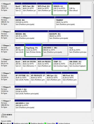

  8. ogt
    Je l'ai souvent expliqué :
    L'idéal est d'avoir 2 SSD (si pas de multicam) :
    - un pour le système et les applications (que l'on peut éventuellement partitionner en 2 pour faciliter la sauvegarde/restauration)
    - un pour les sources et caches pendant toute la durée du projet
    Si on veut faire des économies, ou que l'on ne dispose pas suffisamment de ports Sata3 (c'est mon cas), la partition Vidéo (contenant les sources et les caches) peut être créée sur le même SSD que le Système et les Applications, à condition d'avoir un SSD de taille suffisante.
    Dans le cas de montages multicams, il faut éclater les sources et caches sur plusieurs SSD.
    Pour le fichier d'échange (Pagefile.sys), et les fichiers Temporaires (pointés par les variables d'environnement %Temp et %Tmp), qui sont en permanence ré-écrits, il est bon de les sortir du SSD et de les mettre dans des partitions dédiées en tête de disques Sata3, ou sur des disques peu utilisés pendant le montage.
    Tous les autres fichiers utilisateurs (Sources originaux, musiques, photos, messagerie, caches internet, ...) doivent également être ailleurs que sur le SSD système.
    En particulier :
    - il faut au moins un disque d'archivage pour les projets (fichiers .prproj) et tous les sources associés (clips, photos, musiques, compos A.E, ...)
    - il faut un disque externe de sauvegarde (image copie des partitions) pour sécuriser le système, les applications, la messagerie, et tout ce qu'il est important de pouvoir restaurer en cas de problème (virus, malware, mise à jour intempestive, panne disque, ...)
    Voir exemple sur l'image (j'ai 4 systèmes en multiboot), en particulier :
    - disque 0 : SSD de 500 Go partitionné en 3 (Système, Produits, Vidéos)
    - disque 1 : contient les sources originaux du projet actif, les projets et les exports, les prévisualisations, ...
    - disque 2 : contient les autres données utilisateur (messagerie, internet, musiques, ...)
    - disque 3 : pagination + archivage
    - disque 4 : fichiers temporaires
    #8 ogt, 28 Février 2017
