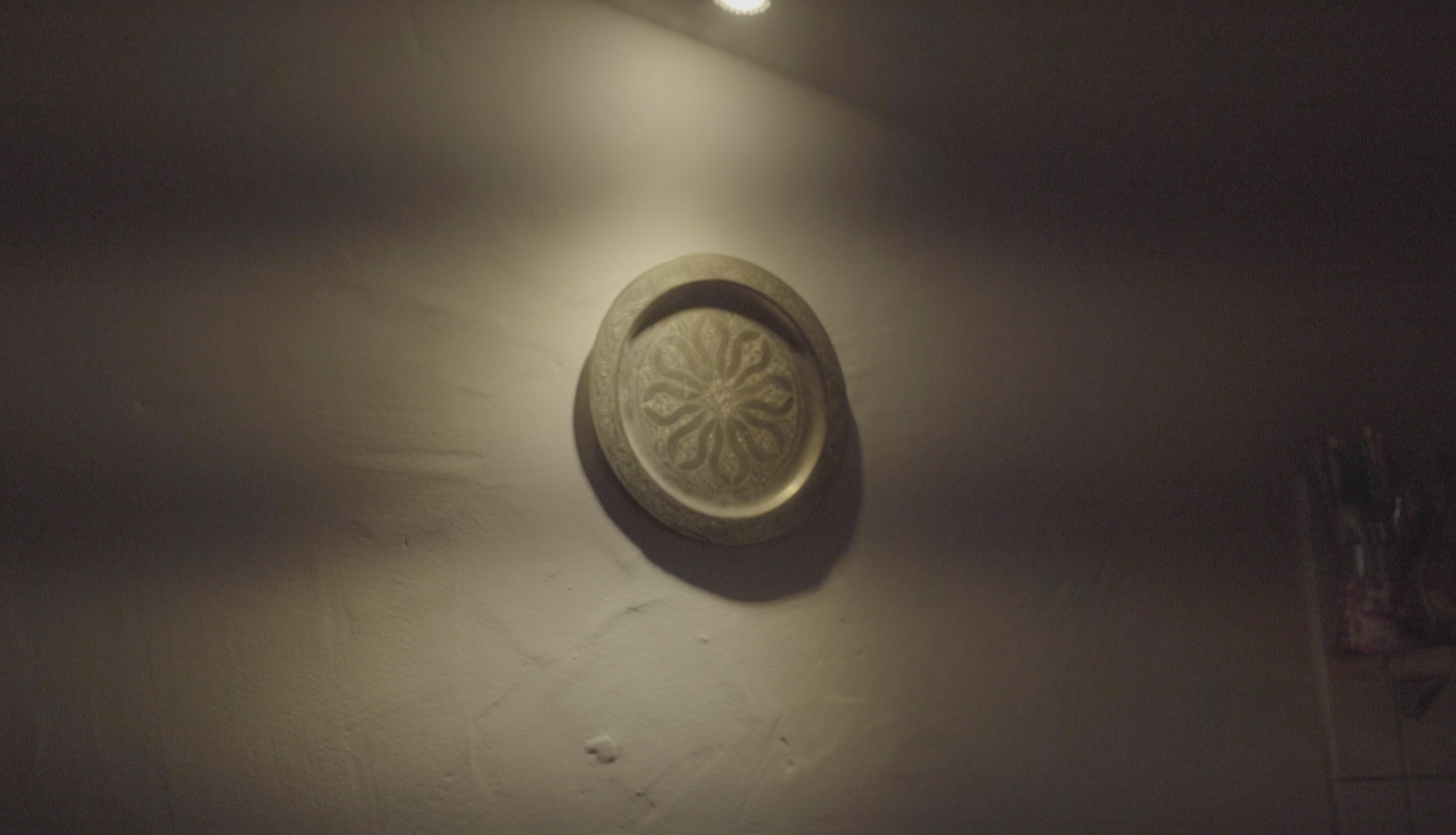

    bonjours a tous !
    voila j'ai un petite soucis ac mon A7s ii j'ai des genres de bandes noir horizontal quand je filme face a la lumière . quelqu'un aurais une idée de quoi cela peut venir ? merci !!! Capture d’écran 2016-01-12 à 14.58.12.jpg

    Tu as le dernier firmware ?
    Tu as testé sur différentes vitesses d'obturation ?
  3. bouli_chx
    non pas le dernier firmware ... et il y a aucun souci si je reste a une vitesse inférieur a 1/100 et que sur le mode video ....

    Du flickering !
    Un problème de "combinaison" entre fréquence (en Hz) de la source lumineuse artificielle, le nombre d'images par seconde et la vitesse d'obturation de ton appareil.
    C'est un phénomène courant.
    Repose en paix, ton A7S MKII se porte bien.
