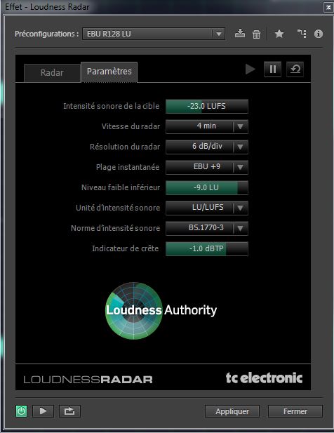

  9. ogt
    Premiere permet seulement de limiter le niveau sonore, par ex à -3 dB.
    Par contre Adobe Audition offre toutes les possibilités pour se mettre à la norme et régler le loundness.
    Fonction : Spécial : Mesure du radar d'intensité.

  15. ogt
    "il est hors de question de moduler le niveau pendant le programme"
    Dans ma réponse, par musique j'entendais bien la piste son relative au clip vidéo, par rapport à l'introduction (j'avais bien compris qu'il s'agissais d'une piste unique)
    "Il ne s'agit pas de normaliser chaque clip, mais de mesurer l'ensemble du programme dans sa totalité de la première à la dernière image"
    Avec Premiere cela est très facile, il suffit de faire une séquence imbriquée (donc comportant intro + clip) et d'envoyer la piste son dans Audition, cela sera traité comme un clip unique. CQFD.
