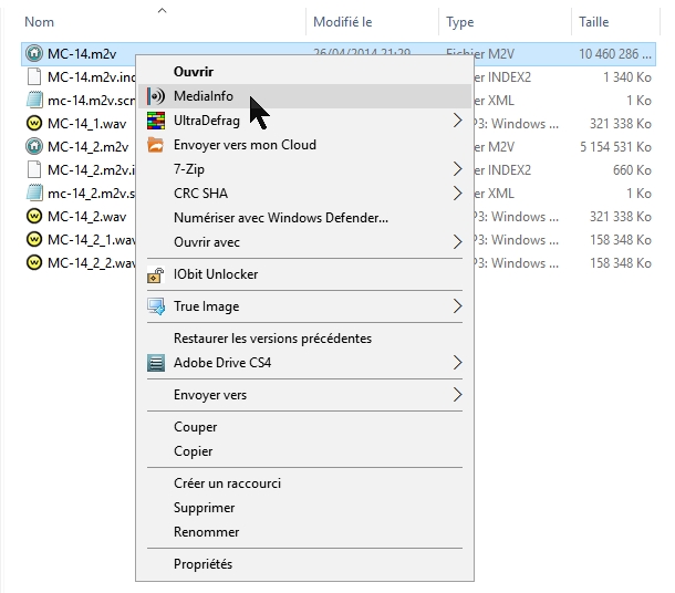

    Pas du tout besoin de ce patch car moi, je capture en Mini-DV (HDV) et aucun souci avec Studio 19. Maintenant, quand je lis ton premier message, j'ai l'impression que tu ne capture pas avec Studio 19??? En plus, le format est MPEG (m2v).
    Ensuite, est-ce que tu as filmé en SD (720 x 576) ou HDV (1440 x 1080)? Peux-tu installer "MediaInfo" qui est gratuit et qui te donne tout les informations sur tes rushs (image). Ensuite clic droit sur un clip et choisir "MediaInfo"(voir image au-dessous) et ensuite faire une capture écran et nous la mettre ici.

    Ensuite, tu as téléchargé MediaInfo mais tu nous as pas mis la catpure écran avec les informations donné par MediaInfo concernant tes clips.
    Tu n'as pas répondu non plus à ma question si tu as capturé ton film avec un autre logiciel que Studio 19!!!
    Comme tu n'as pas répondu non plus si ton film est en SD ou HD!!!
