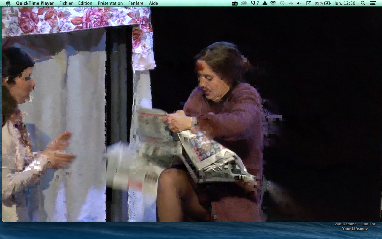

    Bonjour à tous,
    Je viens de monter la captation d'un spectacle, et j'ai un gros souci à l'export : Des pixels apparaissent sur certaines images, comme un bug.
    Je ne sais pas à quoi c'est du. J'ai renumériser les rushs. Ca ne marche toujours pas.
    Pour infos, c'est du 1080p, que j'ai passé sur un projet 720p (mais le problème reste le même si je reste sur un projet 1080p). L'export est en master (donc 720p). Je monte sur fcp X.
    Et les bugs apparaissent toujours aux même endroits e la vidéo, quel que soit l'export que je fais...
    Est ce que vous voyez d'où ça peut venir ? Je ne sais plus quoi faire pour résoudre ce problème...
    Ci dessus un exemple du problème...
    Un grand merci pour vos lumières !!!

    c'est pas des pixels, c'est des macros blocs.
    et vu l'image pourrie que tu nous montres, je sais pas quel effet tu as mis dessus, mais c'est presque normal.

    Dans ce cas ce ne devrait pas être un problème de débit d'encodage, mais vérifier quand même avec Mediainfo les caractéristiques des originaux et des fichiers exportés, car les macro-blocs, c'est typique d'un débit insuffisant.

    22 Mbits/s pour du 50p c'est effectivement un peu court, habituellement , en export, on prend plutôt 30 Mbits/s.
    Cependant les défauts me paraissent très importants pour ce débit, en général on a cela pour des débits inférieurs à 10 Mbits/s.

    Concernant l'export, avec fcp X, lorsqu'on demande un master, il propose le prores (entre autre, il propose également d'autres choses). J'avais tenté un export en H264, mais les macro-blocs étaient présents également, aux mêmes endroits...
    Ils sont déja présents dans la timeline du projet, une fois que j'ai fait le rendu (et restent aux mêmes endroits pendant l'export)...
