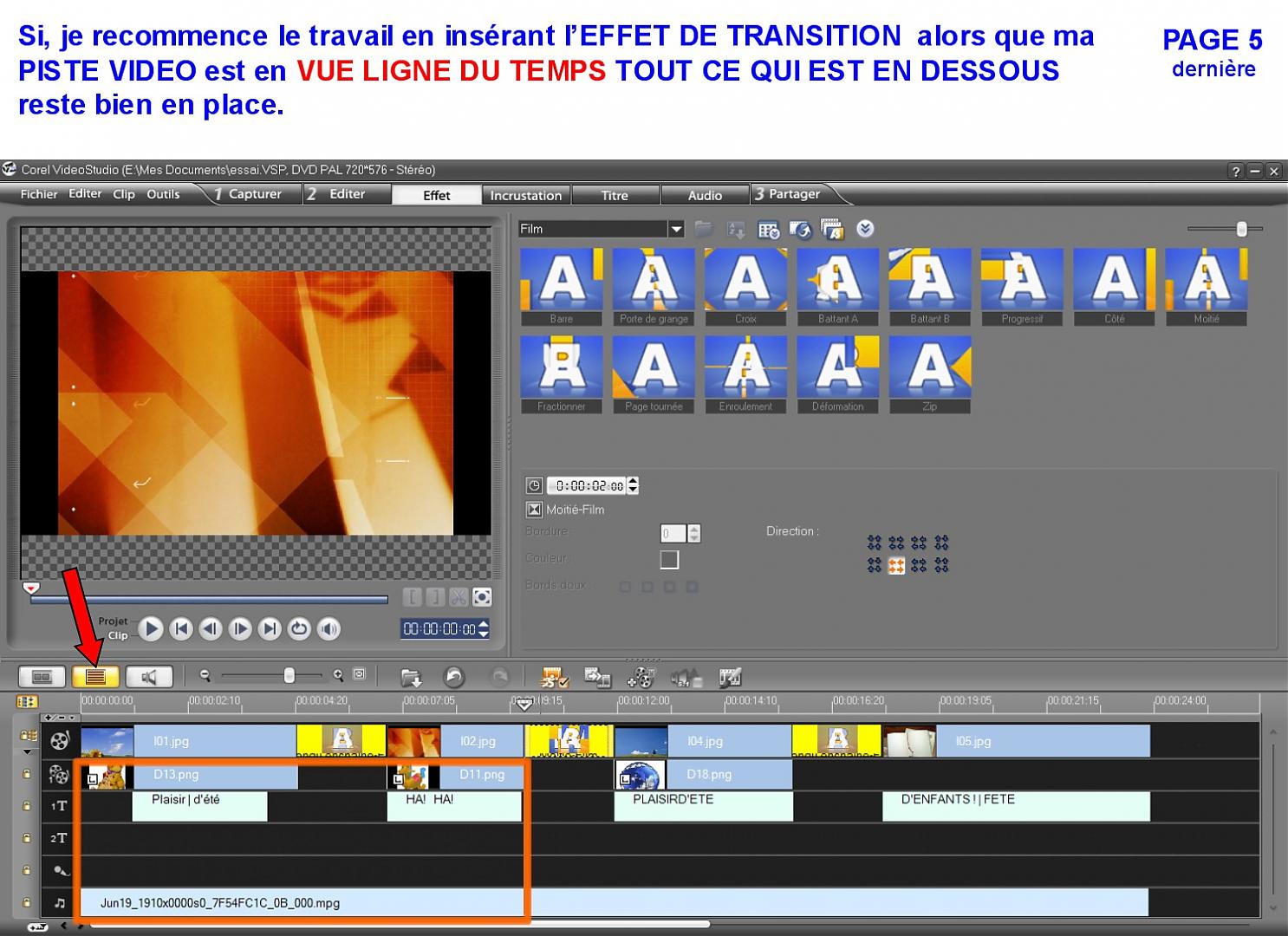

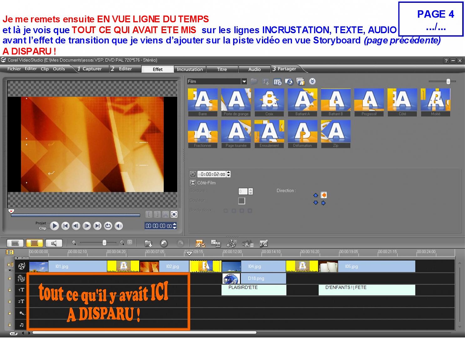

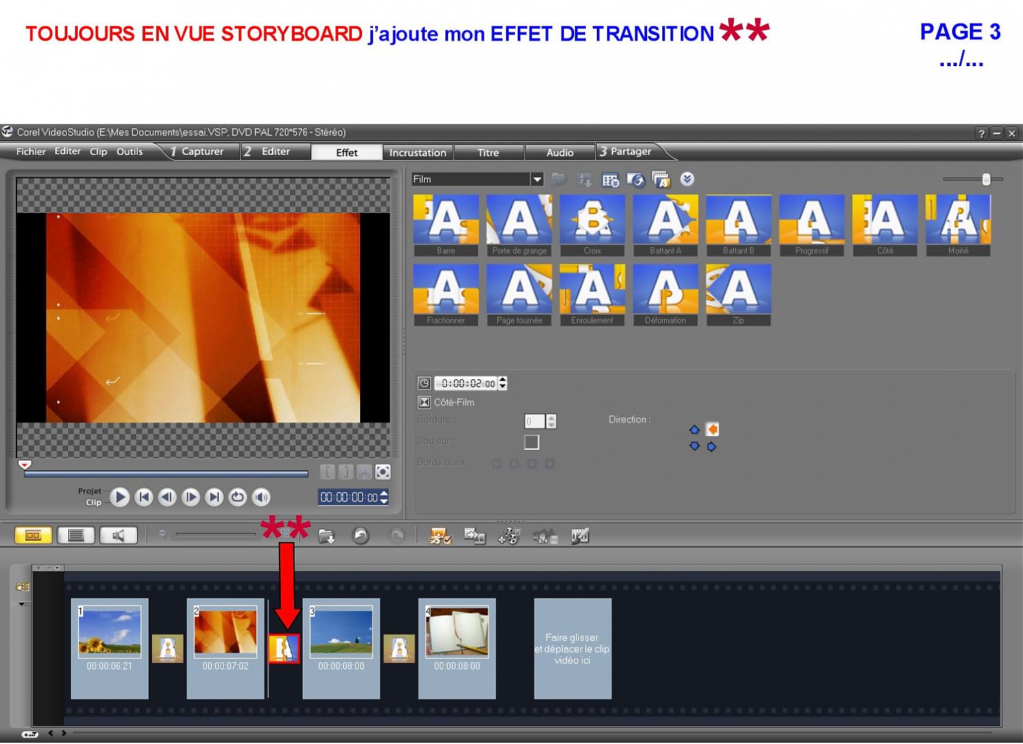

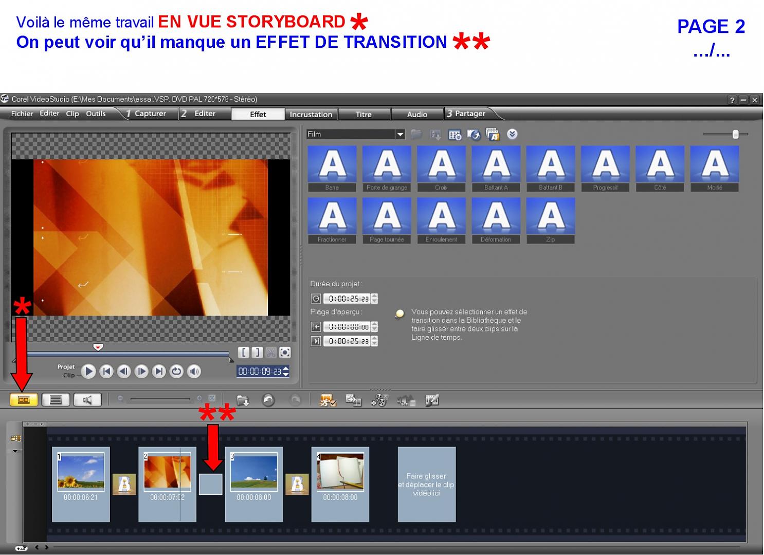

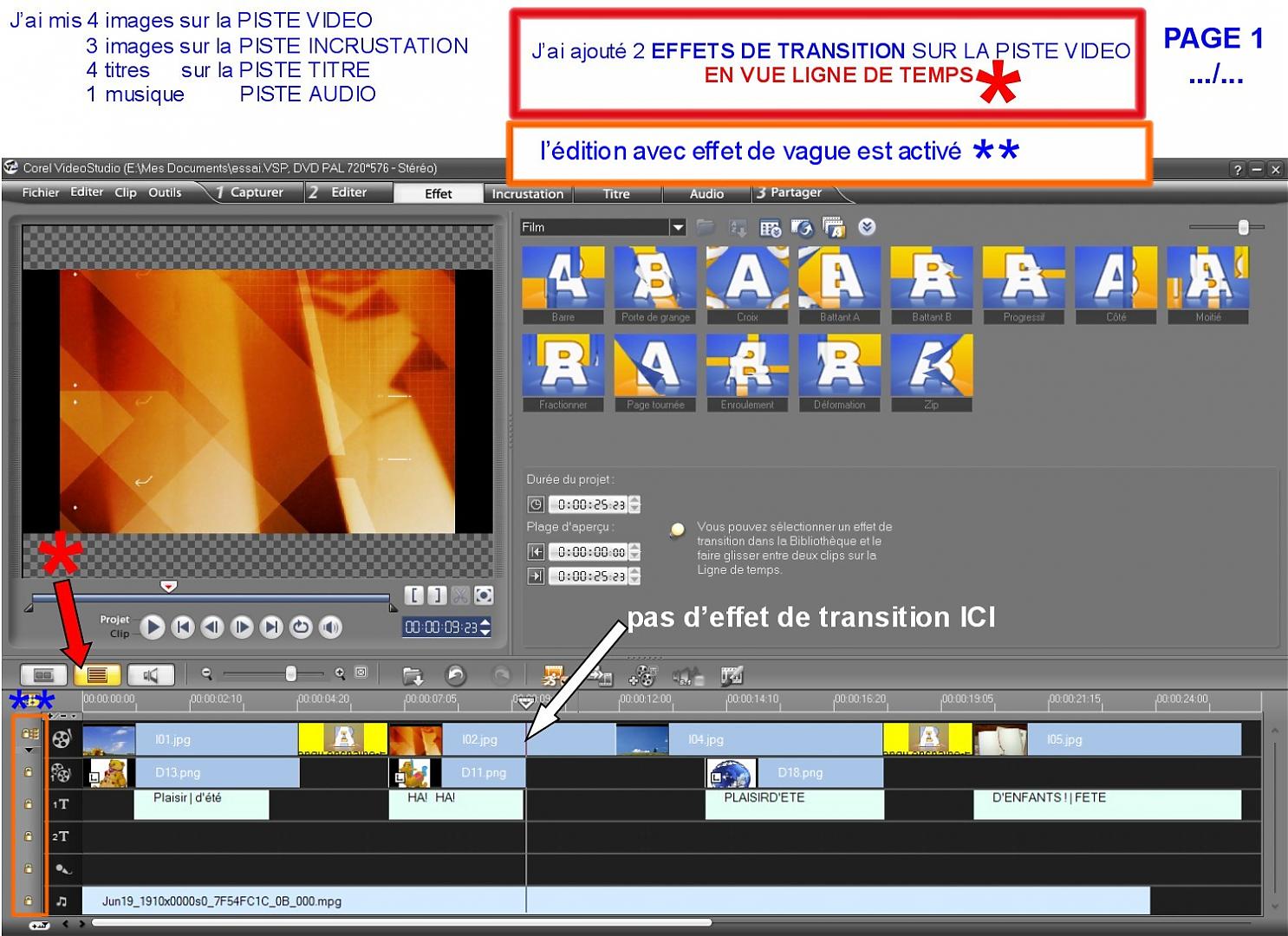

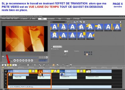

    Et, pour vous répondre, Gérard 06, pour moi, jusqu'à présent, (mais je n'ai plus voulu avancer trop loin dans mon projet de peur de tout avoir à recommencer) les effacements des éléments se sont produits toujours lors de cette même opération concernant les effets de transitions mis sur la Storyboard et lorsque l'édition avec effet de vague était activée.

    Il faut que je fasse des sauvegardes avant de toucher à cette Storyboard et si je me suis plantée, je ferme vite VS12, sans appliquer les modifications et j'ouvre à nouveau pour revenir à l'état précédent puis je sauvegarde ... une vraie course contre la montre !

    Oui, DV conversion
    j'avais préparé 5 photos d'écran que j'avais envoyées à Corel
    j'essaierai de vous les faire parvenir ...
    il faut que je les réduise d'abord.
  3. Célérina
    49
    photos d'écran des essais
    je n'ai jamais envoyé de PJ dans un forum, je ne suis pas certaine de savoir le faire.
    Je tente déjà de les envoyer dans leur format d'origine, si ça ne passe pas j'essaierai autrement.
    Voilà les 3 premières (sur 5)
  4. Célérina
    49
    suite des PJ
    Voilà les 2 dernières, mais je me demande ce que vous pourrez voir, c'est si petit !

    Ok
    j'ai vu que l'image s'agrandit lorsqu'on clique dessus.

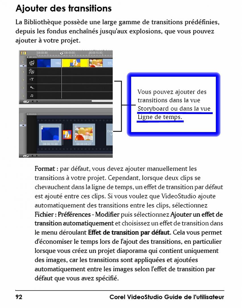

    Finalement je viens d'envoyer un nouveau mail à Katie Pritchard (COREL) pour refuser sa solution qui n'est pas la bonne si l'on se réfère au manuel de l'utilisateur que je lui ai également joint.

    J'ai repris le montage de l'AVCHD avec VSPro X2et , pour essai, je n'ai pas activer "effet de vague" . Pour l'instant, mais le projet ne "mesure " que 2 minutes avec 17 plans , je n'ai pas constaté de pertes d'infos sur les pistes EFFET, AUDIO etc.

    Après avoir monté tout la journée de l'AVCHD sur VSProX2 , j'ai opté pour la solution proposée par Célérina , consistant à supprimer " l'Edition avec effet de vague ".
    J'ai la joie de vous annoncer que ça a très bien fonctionner , je n'ai pas eu une seule perte d'éléments , sur un montage de 19 minutes avec 200 plans environ !

    C'est une astuce qui nous évite de perdre ce qu'il y a sur les lignes sous la piste vidéo, mais l'effet de vague est vraiment nécessaire quand on risque de modifier quoi que ce soit sur cette piste vidéo (durée ou autre) car sans elle il faut tout "recadrer" !
