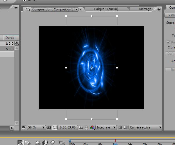

    J'ai essayé de reproduire une espèce de graphisme sur Photoshop, bon ça a donné ce que ça a donné, j'en étais plutôt content. l'image faisait 500*500 pixels, donc un carré
    C'était ça pour vous donner une idée: Tutoriaux photoshop Effet Star
    Une fois le projet terminé, j'ai importé le fichier PSD dans After Effects (7 Professionnal)
    J'ai donc crée une composition, mis le PSD dans la "timeline" d'AE, et j'obtiens bien mon carré comme ceci:
    Alors dans les effets, je veux lui faire subir une rotation de 90°.
    Comme il s'agit d'un carré de 500*500 pixel, je devrais, une fois la rotation effectuée, me retrouver avec exactement la même configuration des 8 points de délimitation du carré, non?
    Or je me retrouve avec ça:
    J'ai un rétrécicement bilatéral et un élargissement de haut en bas. Pourquoi?
    Vraiment je ne comprends pas...
    Si quelqu'un peut m'expliquer, merci :)

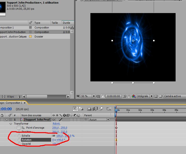

  2. xca76
    1,000
    105
    toute la question est de savoir si tu fais ta rotation en 2D ou en 3D
    en 2D tu ne devrais pas avoir cette deformation
  3. John™
    1,200
    426
    A vrai dire, je n'en ai aucune idée, comment puis je le savoir?
  4. Cestmoi3056
    1,000
    165
    Regarde dans ta timeline. Sur le calque de ton PSD, dans transformation : si tu as rotation X, rotation Y et rotation Z, ton calque est en 3D. Si tu as juste rotation, tu es en 2D et là, tu devrais pouvoir tourner dans tt les sens, sans déformation de l'image.
  5. John™
    1,200
    426
    J'ai compris, essayer les deux... 2D ou 3D, j'ai bien la déormation... :(
    image déformée..
  6. John™
    1,200
    426
    Bon j'ai trouvé une solution...
    Au lieu d'importer le PSD Photoshop, j'enregistre un TIFF à partir de Toshop, que j'importe dans AE, et là ça fonctionne. Pareil pour les formats JPG, BMP...
    Je ne sais pas d'où vient l'erreur avec les fichiers PSD par contre...
    Merci de votre aide en tout cas :)

  8. nab17connection
    1,900
    1,051
  9. invité008
    invité008 Guest
    mdr... :lol:
    menu/interpréter le métrage...
    :approb:
  10. John™
    1,200
    426
    Ah c'est cet aspect ratio mon erreur alors.
    Bah ok c'est cool de savoir d'où ça vient :-)
    Merci Nab et... bel oeil lol !
  11. havok
    1,000
    200
    Pourquoi, ça correspond à quoi ces chiffres entre ( ) ?
  12. xca76
    1,000
    105
    c'est ton aspect de pixel
  13. havok
    1,000
    200
    et donc (1,42) c'est la proportion ? le coté vertical du pixel est 42 fois plus grand que le coté horizontal du pixel ?
    J'ai pas dû bien comprendre là...
