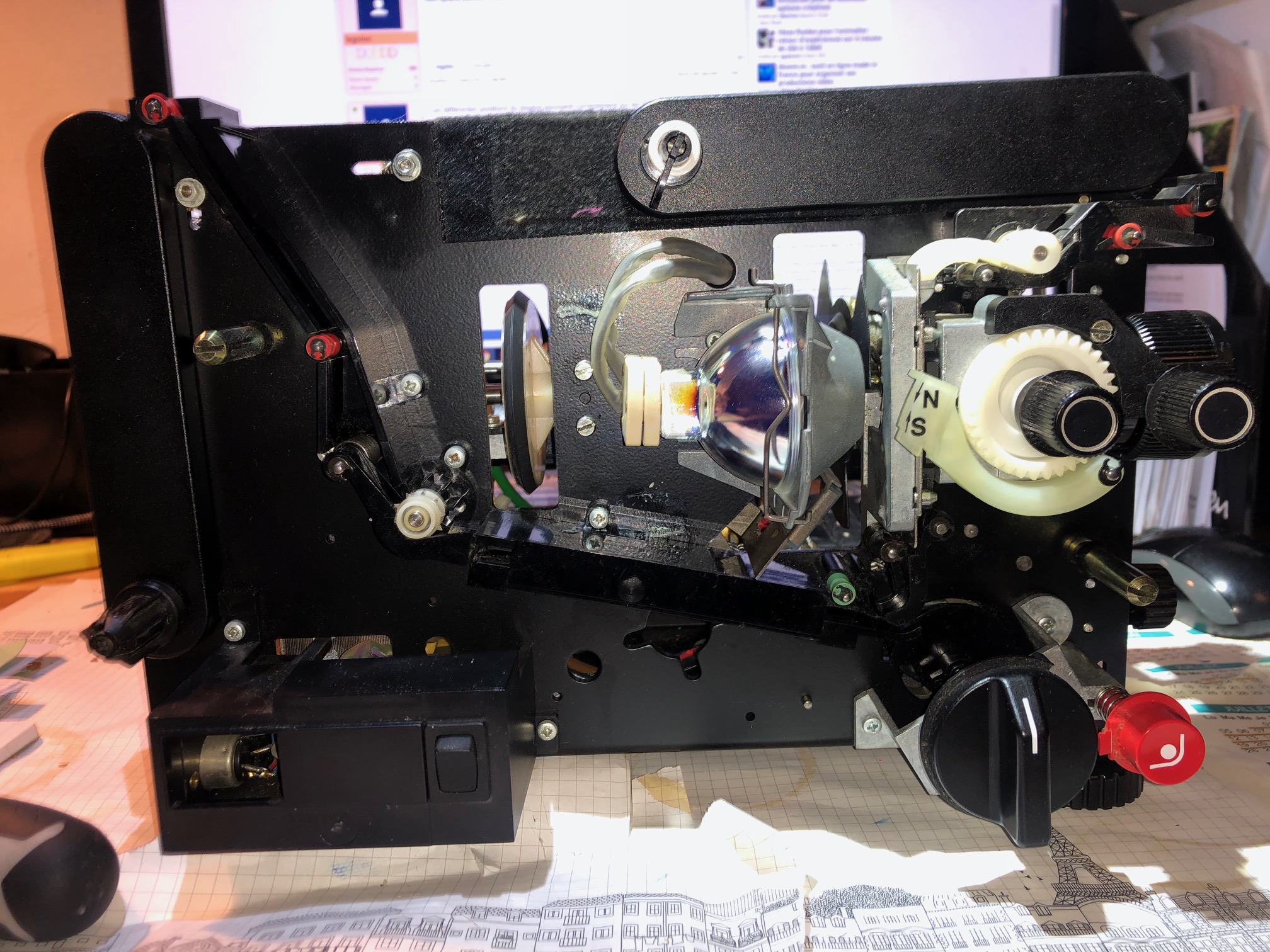

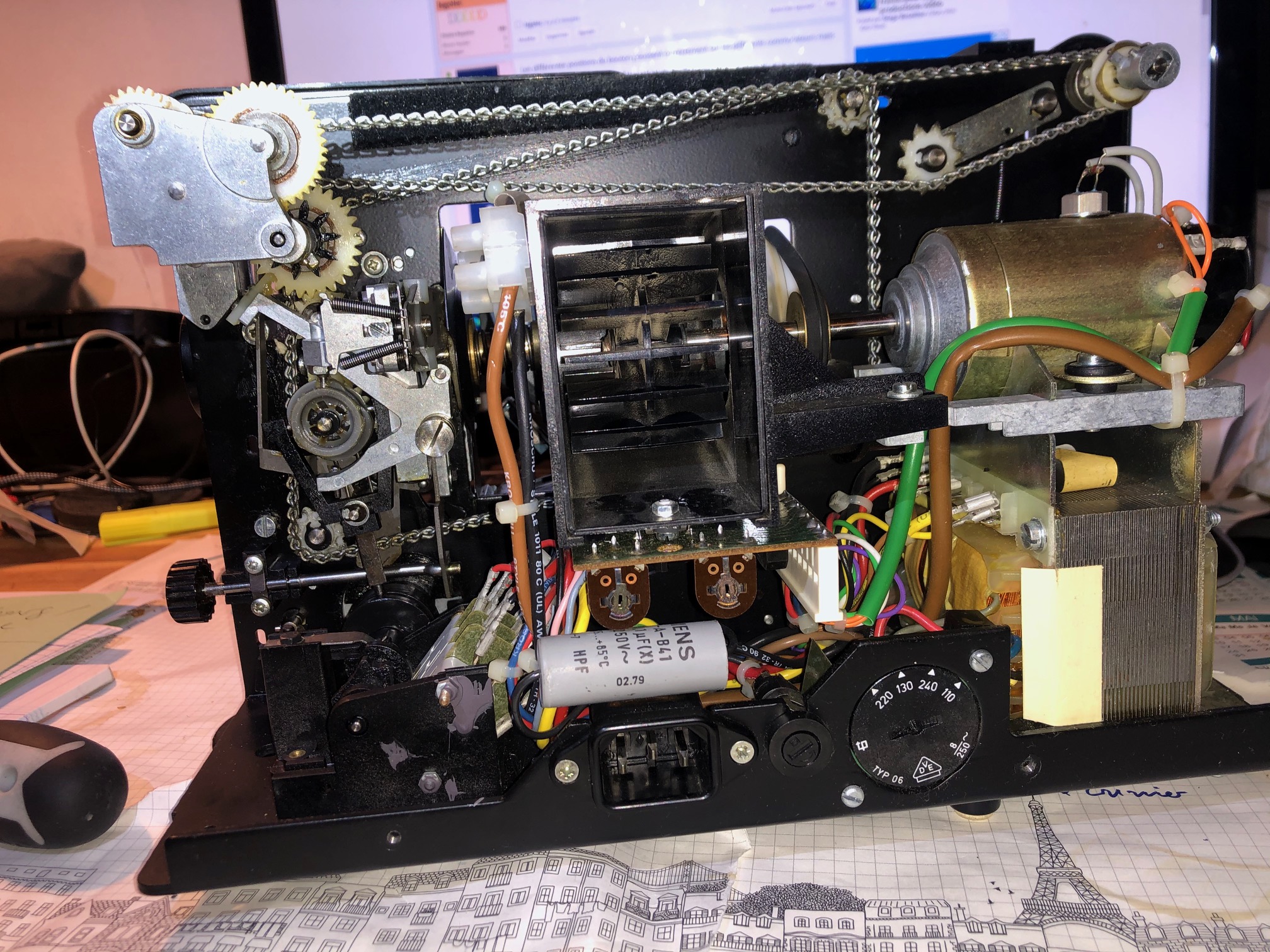

  5. legolec
    Voici une photo de chaque côté :)

    Si le moteur ne tourne pas, c'est qu'il n'est pas alimenté ou qu'il est HS.
    A vérifier avec un multimètre.
    Vérifier aussi si le moteur n'est pas grippé, tourne-t-il facilement à la main ?
