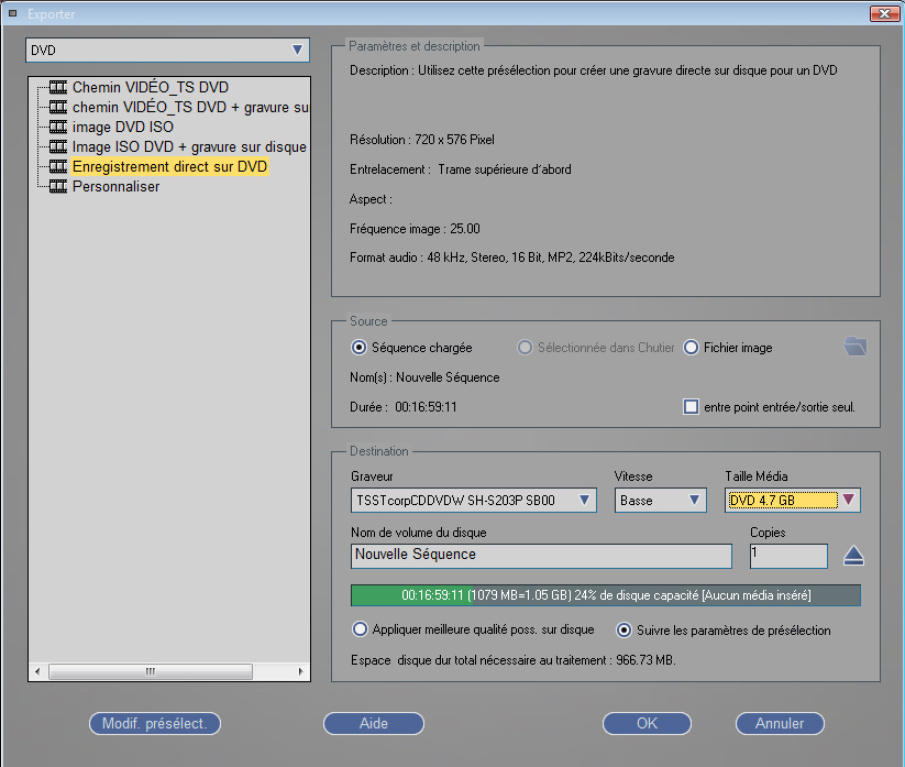

    Ces sauts d'images se produisent ils toujours aux mêmes endroits, et sur la TL pas de rupture dans la continuité ?
    Avant gravure lire complètement le montage sur un écran vidéo, pas sur le PC pour être certain que tout est OK, une mauvaise transition ou effet, ou un raccord de clip peut générer des erreurs à la gravure, normalement les paramètres par défaut export DVD de Liquid sont performants.
    Faire un DVD RW après vérif du montage, et s'il est bon, une simple copie.
    Je pense plus à un souci sur le montage qu'à la gravure, mais pas certain, c'est une piste à explorer, j'ai toujours gravé directement sur DVD sans faire d'image disque avec LE et jamais de prob.

  7. comptesupprime20181127
      File size:
      263.5 KB
      Views:
      342
