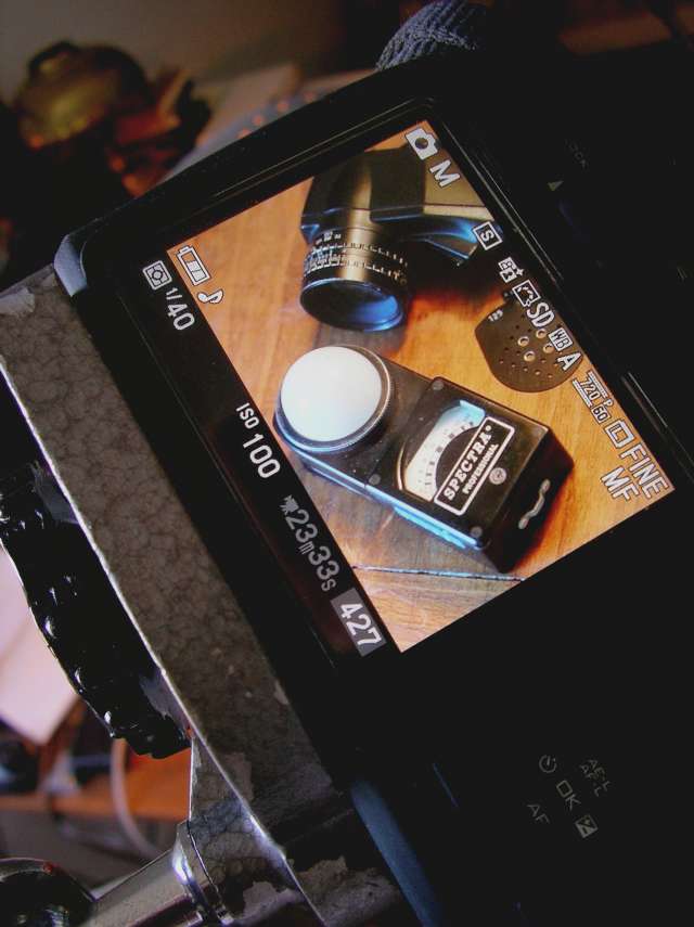

    C'est parfaitement normal ce qui t'est arrivé, l'appareil a fait une mesure en lumière réfléchie, exactement comme on le faisait en photo ou en en film argentique ... il aurait fallu faire une mesure en lumière incidente avec une cellule à boule intégratrice qui ne se laisse pas influencer par les brillances et reflets ... cela dit ce genre de mesure présente aussi ses inconvénients. http://www.repaire.net/forums/attachments/nikon/26071d1376930858-nikon-1-v1-outil-de-v1-cellules.jpg
