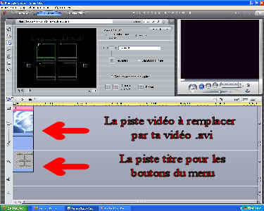

    En image
    Salut,
    P'tet qu'une image d'un menu animé va t'aider ....
      18.9 KB
      198

  13. tadop
    67
    Rectificatif faux ...
    Parce que le rectificatif de kiki84 est faux ...
    Places le où je t'ai indiqué sur le schéma :)

  15. kiki84
    910
    Positionnement du clp
    Bonsoir
    Je confirme que le fichier.avi d'animation:
    - doit être positionné sur la piste de superposition si elle est ouverte (option :toujours afficher la piste de superposition)
    - ou sur la piste titre par cliquer glisser, juste au dessous du début du menu si le menu DVD a été bien choisi (fond transparent repéré avec icone en bas à droite dans la vignette), alors automatiquement la piste de superposition s'ouvre: le .avi d'animation reste sur la piste de superposition et la piste titre comporte (sur fond de damiers les vignettes permettant de sélectionner les chapitres).
    Je ne vois pas comment un fichier d'animation situé derrière le menu pourrait-être mixé avec le menu (la piste de superposition porte bien son nom) et S9 n'est pas un devin.
    J'ai travaillé plusieurs heures (eh oui) sur le sujet pour pousser S9+ dans ses retranchements, je n'ai jamais pu le prendre en défaut, je n'ai non plus pas eté obligé de bloquer de piste quelle qu'elle soit.
    Quant à l'ajustement de la longueur du titre au clip.avi d'animation c'est nécessaire pour la finalité de l'action, je vois mal comment l'animation d'un titre serait plus longue que le titre et ferait dons perdre le début de la séquence de la piste vidéo principale(mieux vaut cependant le préciser).
