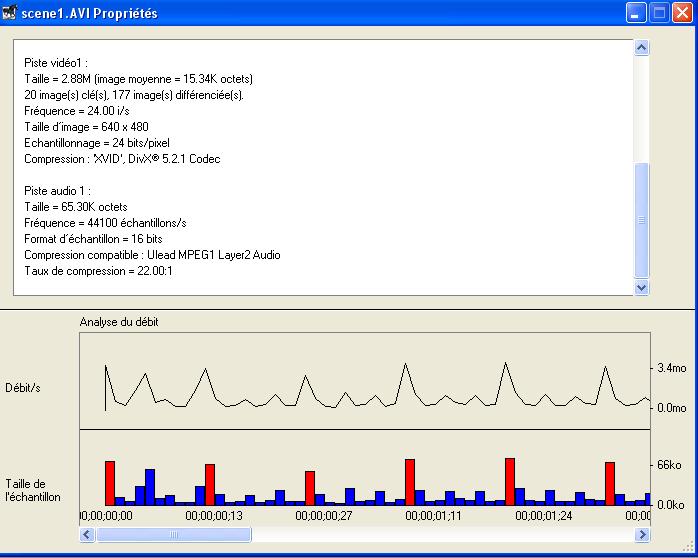

    J'ai un pb de lecture d'un fichier xvid issu d'un petit camescope toshiba qu'un ami m'a preté.
    En effet j'arrive a importer le fchier dans premiere pro 1.5 (apres avoir installé un codec divx pro) mais je n'ai que l'image.
    La piste son apparait mais pas de son dans la previsualisation.
    Voici les propriétés de la vidéo :

    le Divx et le Xvid ne sont pas compatibles avec Première
    Transforme en DV AVI avec Virtualdub et le codec DV Panasonic gratuit

    Ben j'ai essayé avec virtual dub et le codec panasonic mais virtual plante en utilisant ce codec . Apparemment le format d'image ne lui convient pas(The source image format is not acceptable). C'est du 640x480 ... Faudrait peut etre du 720x576 ?

    il faut recadrer en 720x576 (mais ce n'est pas très important) suit plutôt le lien de GEGE92 afin de faire un avi encoder pour que première l'accepte. La taille s'adaptera dans première ensuite .... l'important c'est ton encodage ...
