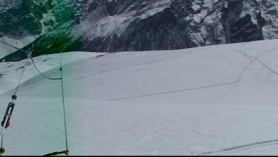

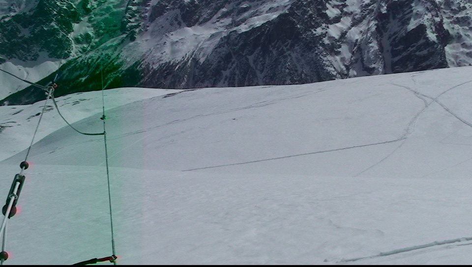

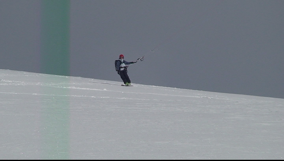

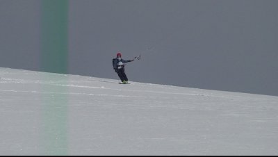

    Bonjour à tous.
    J'ai un HC9 depuis un peu moins d'un an (24 mai 2008). Depuis 1 mois, une bande verticale bleuté apparait parfois sur l'image filmée (apparement toujours au meme endroit). Sur neige et sans le pare soleil. Si je change un peu le zoom, je crois qu'elle disparait. Est-ce que vous avez deja rencontré ce type de probleme ? Comment y remedier ? En condition de filmage, je vois pas grand chose dans mon objectif et c'est une fois a la maison que je constate les degats ... heureusement seulement sur une faible partie des rushs.
    Voila quelques extraits de rushs atteint.

    Comme ton caméscope est toujours sous garantie, tu devrais contacter ton vendeur et lui montrer ces images. :-)

    Il me semble me souvenir que Bcauchy avait eu un problème similaire quand il filmait en montagne lui aussi avec une HC7. Nous en avions déduit qu'elle n'aimait pas le froid.
    Tu devrais lui demander son avis.
    Est-ce que cela ne se produit qu'en montagne (ou au froid) ou en toutes circonstances ?

    J'ai "obtenu ?" rigoureusement le même résultat que le tient .
    "Mon explication" je suis resté en altitude (2500 à 3000m) assez longtemps (3 heures) HC7 dans le sac à dos .....puis une rapide descente en Ski vers la Station ... ( 1800 m) je sors la HC7 du sac et je filme ...!!!
    Changement rapide d'altitude, de température ..et.."d'humidité" ...donc condensation ... une fois la bestiole remise de ses émotions ( réchauffée au doux soleil ~15mn ) plus rien ...et depuis ( janvier 2008 ) plus le moindre état d'âme
    Bertrand :jap:

    Merci pour ce retour d'experience completement similaire ! Bcauchy, j'imagine donc que tu me conseilles de garder mon camescope et de ne rien faire de la garantie. Il marche surement normalement et n'aime pas les variation trop rapide d'humidité ou de froid, il lui faut juste un peu de temps pour s'adapter ?

    Pour plus d'infos et repondre a JLH (merci d'avoir fait le lien avec bcauchy).
    Oui cela ne m'est arrivé qu'en montagne. 2 fois, à mi-fevrier (en corse) et mi-mars (dans les alpes). Par conditions climatique changeantes (nuages qui envahissent le ciel), mais sans variations rapides d'altitude. Il est possible que le camescope soit resté un peu de temps dans la poche de ma veste juste avant et que c'est en le sortant que la bande verte est apparue. Peut etre trop humide dans ma veste + chaud -> froid.

    ;-) En général c'est l'inverse ..c'est le coup de la paroi froide...
    ( condensation de l'humidité sur une vitre froide ..tu dois connaitre en montagne ..la classique buée sur les lunettes quand tu rentres au chaud .. tu as beau frotter..tant qu'elles ne se sont pas réchauffées ..elles continuent à se couvrir de buée ...)
    C'est la même chose pour nos "bricoles" elles n'apprécient pas le Froid sec vers le Chaud humide ( l'inverse c'est sans problème )
