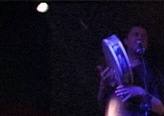

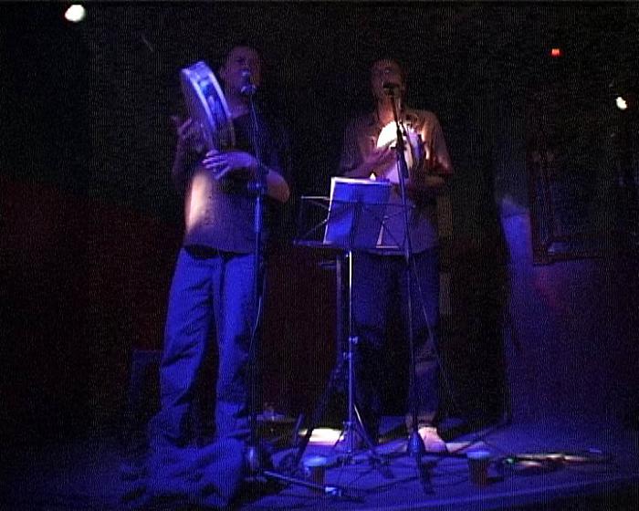

    Je compte aller montrer ca à un sav mais avant quelqu'un a t il une idée d'ou peut provenir le Pb. (CF image) Vous remarquerez certainement la bande noire verticale sur le coté gauche. Bien qu'elle soit moins visible avec plus de lumière elle apparait quand même.
    Une idée...
    Merci pour votre réponse
    Grégoire

    C'est sûrement le bon forum mais il semble dur d'y répondre sur une image fixe, est ce que ce phénomène a lieu en direct, en visionnant par exemple sur un moniteur externe, est il apparent sur la mire de barre ? Apparaît il en mode photo ? Ce sont des pistes à communiquer au SAV.

    Oui ca a lieu en direct et apparait sur l'ecran LCD et apres l'acquisition...Bien entendu ca apparit plus en faible luminosité...j'ai montré ca a une amis cadreuse, on a fait quelques tests mais elle n'a jamais vu ca... ca apparait aussi en mode photo...
    Merci pour la réponse en tout cas

    Un test à la c.., essaie de filmer plein cadre un carton de couleur R, V, B (rouge, puis vert, puis bleu). Est ce que la bande apparaît sur chacune des trois couleurs ? Tu as fait le test en mire de barres ?

    Oui ca apparait sur les trois couleurs... pour le test en mire de barre rien ne semble clocher... Je crois que je vais être obligé de raquer...
    si tu as une autre idée c'est la bienvenue
    encore merci
    Grégoire

    Voila juste au cas ou quelqu'un voudrait voir un peu mieux... un zoom sur l'image

    Bon apparament ca viendrait de l'électronique ou des capteurs... je vous dirais combien sony veut me prendre dans mes petites poches... à moins que quelqu'un connaisse un réparateur sur Marseille qui ne prends pas trop cher
    Grégoire

    C'est donc le capteur... d'après un réparateur marseillais (donc très fiable)... mieux vaut prendre ca avec humour.
    Grégoire

    Après examen minutieux des images, il y a une grande zone centrale affectée par des irrégularités du contenu vidéo, pratiquement une colonne sur deux (sauf la bande plus sombre de gauche qui est correcte). Impossible de dire avec certitude si ce sont les capteurs qui sont affectés (peu probable) ou si c'est une acquisition perturbée des informations ou un défaut de processus dans le DSP. En dehors de rester en l'état, tu n'a guère le choix que de passer par un SAV compétent. L'humour aidera à faire passer le montant de l'addition. Quitte à perdre 50 €, je recommande de faire un devis préalable. :)
