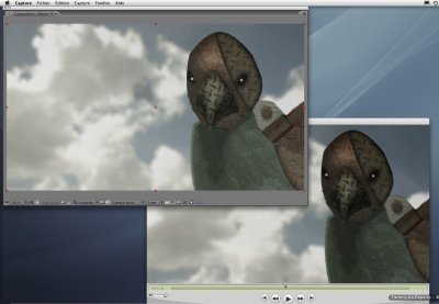

    Je n'utilise pas les profils colorimetriques, et quandd j'exporte une séquence (sans compression) et que je la lit dans quicktime, le rendu n'est pas le même que dans le moniteur after (je n'utilise pas non plus de simulateur de sortie): l'image est plus sombre et les couleurs plus saturées.

    alors en ce qui concerne les sources de mes compos, j'ai des photos(profil incorporé adobe RVB) et des video HDV .mpeg (profil incorporé HDTV 709 Y'CbCr
    Je travaille en 8 bit par couche sans espace colorimetrique. et j'exporte "rendu optimal" + QT sans compression (mais si je compresse, mp2DVD, mp4 le pb est le même)
    J'ai joint une image avec le moniteur AE et le QT. pour comparer ...
    Merci!

    Je pensais, peut être que Quick time applique un profil aux valeurs brute RVB de mon fichier, ceci expliquerai le pb ?

    A mon humble avis, tu as raison, c'est un problème de profil de couleur et cela ne peut venir que de l'importation ou de la sortie.
    As-tu essayé dans interprétation du métrage/gestion des couleurs, de convertir le profil incorporé en rvb classique via la case conserver valeurs rvb?
    Tu peux aussi essayer ça en sortie, il y a un onglet gestion des couleurs dans parametre de sortie.
    Ne sors pas de Non destructif, car c'est de l'animation, et quoi qu'on en dise, ce format est un peu compressif. Sors du sans compression 8 bit classique (pas le blackmagic).
    Bon j'espère que ce post fut un peu constructif
