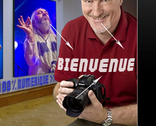

    sous AE CS3, j'ai fait une animation simple pour l'intégrer en tant que vidéo flv dans une animation Flash.
    J'ai fait un crop d'une image existante, j'ai importé ça dans AE, je l'ai converti en calque 3D, j'ai rajouté un texte tournant autour, j'ai rendu tout ça en format flv, je l'ai re importé dans flash en téléchargement progressif, en raccordant mon crop sur l'image entière et ça marche impeccable.
    Le résultat est visible ici Lionel Gibaudan - Photographie Numérique sur la page de menu en flash après avoir cliqué sur le bouton "Entrer"
    Cependant un léger raccord est visible sur l'image, j'ai matérialisé ce raccord par des petites flèches blanches sur l'image jointe.

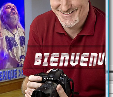

    Alors j'ai essayé de faire un masque tout près des bords dans after effects avec un contour progressif, comme représenté dans la 2eme image jointe.
    Et là, une fois importée dans Flash, le bord transparent de la vidéo devient noir, alors que j'ai bien encodé le canal alpha...
    en fait les bords de ma vidéo ne sont pas transparents dans ce cas.
    comment remédier à cela?

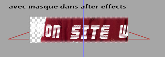

    voici ce qui se passe lorsque j'ai encodé la vidéo avec le masque à bords doux...

  8. Lionel AE
    21
    aie !! ça marche pas, toujours le fond noir sur la transparence

  10. Lionel AE
    21
    j'ai réussi à contourner le problème en jouant sur la luminosité de l'image en dessous pour compenser les différents rendus de couleur entre toutes les compressions impliquées...et ça passe mieux...
