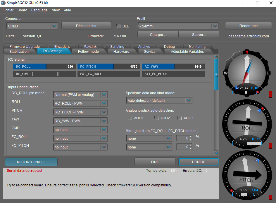

    je viens de finaliser la fabrication de ma nacelle 3 axes avec 3 moteurs GBM5208-200T et une carte Alexmos 32bits + 2 IMU.
    Apres calibrage des IMU j'ai voulu connecté ma RC Futaba T8J, dans les "RC Settings" du logiciel SimpleBGC32 GUI v2.63 b0 j'ai mis ceci :
    quand je bouge les manette de la radio commande les signaux RC (barres bleu) bougent dans le logiciel mais rien ne fonctionne , impossible de commander le déplacement de la nacelle par la RC, j'ai essayé en mode follow 'flight controller' et 'disabled' idem, rien ne fonctionne... avez vous une piste pour m'aider ??
    merci beaucoup
    cordialement

    toujours pas de réponse... j'ai visionné des dizaines de tuto sur le réglages du PID, sur la connexion de la radio commande mais toujours rien qui m'indique ce que j'ai manqué... du coup si quelqu'un proche d'Avignon à des connaissances en la matière je peux me déplacer dans les departements limitrophes si besoin pour lui mener ma nacelle et qu'il m'aide à la configurer (contre rémunération si besoin) car là je désespère vraiment !!! HELP ME ;)
