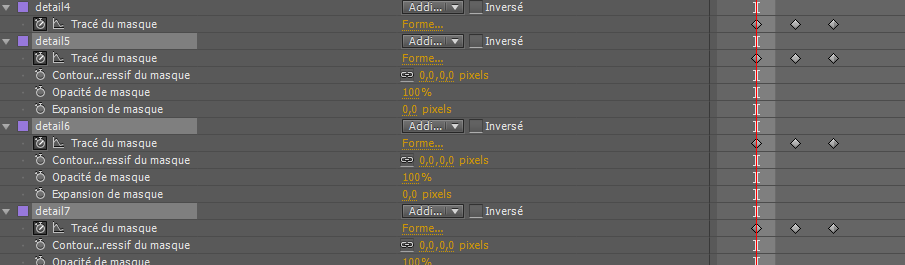

    Je travaille avec des solides sur lequels je met des masques et j'y ajoute un effet 3d stroke
    j'ai besoin de copier quelques points du masque et de les coller sur ce même masque mais quelques images plus tard. pour cela , je sélectionne mes 2 ou 3 points( avec shift) puis je fais un copier, je me déplace à l'instant où je veux copier les points et je fais coller.
    Mon problème est le suivant :

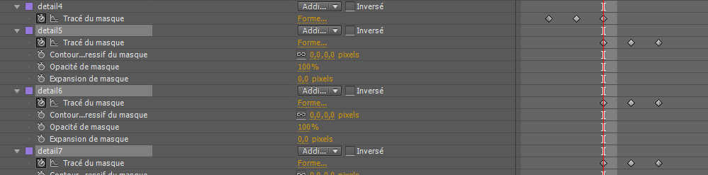

    lorsque je fait le coller after me décalle les clés et 3d stroke saute alors que ce dont j'ai besoin c'est de copier que les points du masque selectionné . Que puis je faire ? quelle erreur je fais ?
    ou y a t'il un script qui me permette de copier que certains point du masque sans bouger les clés ?
    ci joint capture écran
    merci d'avance pour vos réponses ;-)

    Je ne pense pas qu'il soit possible de copier/coller seulement quelques vertex d'un masque dans l'interface d'After.
    Un masque c'est une suite ordonnée de points, copier des points c'est a priori possible mais il n'y a rien qui permette de savoir à quelle position les coller. Donc After copie tout (le masque tout entier).
    Pour les scripts, je pense pas non plus qu'il en existe qui ait cette fonction car les scripts n'ont pas accès à cette donnée (les vertex sélectionnés).
