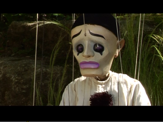

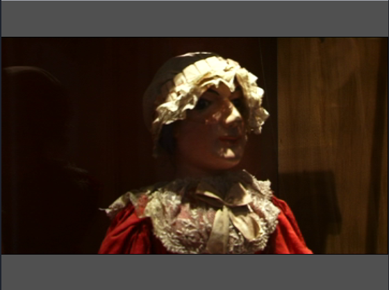

    Dans FCP, je constate que les rushes tournés avec l'une puis avec l'autre des 2 caméras réagissent différemment, bien que les rushes soient bien en résolution DV 576X780.
    - dans le premier cas j'ai fait la digit en anamorphosé, et réglé la sequence en
    anamorphosé: l'image s'affiche parfaitement, sans bandes noires, avec les bandes grises de FCP.
    - dans le 2eme cas: si je fais la meme chose, digit en anamorphosé et reglages seq. en anamorphosé, l'image est étendue...
    Par contre, si je numérise en mode normal avec une seq réglée normale, l'image est affichée avec bandes noires façon letter box.

    D'apres ce que je comprends ça voudrait dire que une caméra a tourné en 720x576 anamorphosé et l'autre aurait tourné en 4x3 letterbox (c'est à dire en 4/3 mais avec les bandes noires).
    Ça dépend de ce que toi tu veux au final. Est ce que tu veux que ton montage final soit en vrai 16/9 ou en 4/3 letterbox?
    Si tu veux du 4/3 letterbox il ne devrait pas y avoir de problème. Tu captures comme tu l'as fait dans tes exemples et tu mets tout dans une séquence 4/3.Tes rushes anamorphosés vont s'adapter et se mettre en letterbox.
    Si tu veux du 16/9 tu captures pareil et tu mets tout dans une séquence 16/9 mais tu devra zoomer dans tes plans avec bandes noires. Dans ce cas là tu perdra en qualité quand même vu qu'il te faut zoomer.
