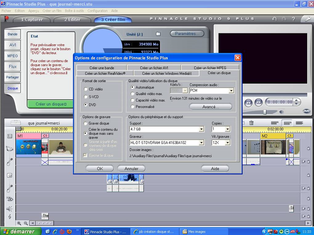

    quand je vais dans créer le film, je vais sur disque et là j'ai la taille 6742.8 MO, si c'est pour mettre sur un dvd de 4.7 go ça passe pas au niveau poid car au niveau temps j'ai 38 min pour un dvd de 2hrs..
    je me suis mise sur qualité vidéo/utilisation du disque: automatique et compressions vidéo PCM.. là j'ai 100% qualité mais avec la taille de 6742.8 MO..
    j'ai essayé aussi en mettant personnalisé que je pouvais changer le kbits/s en mettant 3000 j'ai une taille de 3222mo mais une qualité de 40%..
    A chaque fois que je change le kbits/s la qualité est moins bonne et rien ne marche quand même..

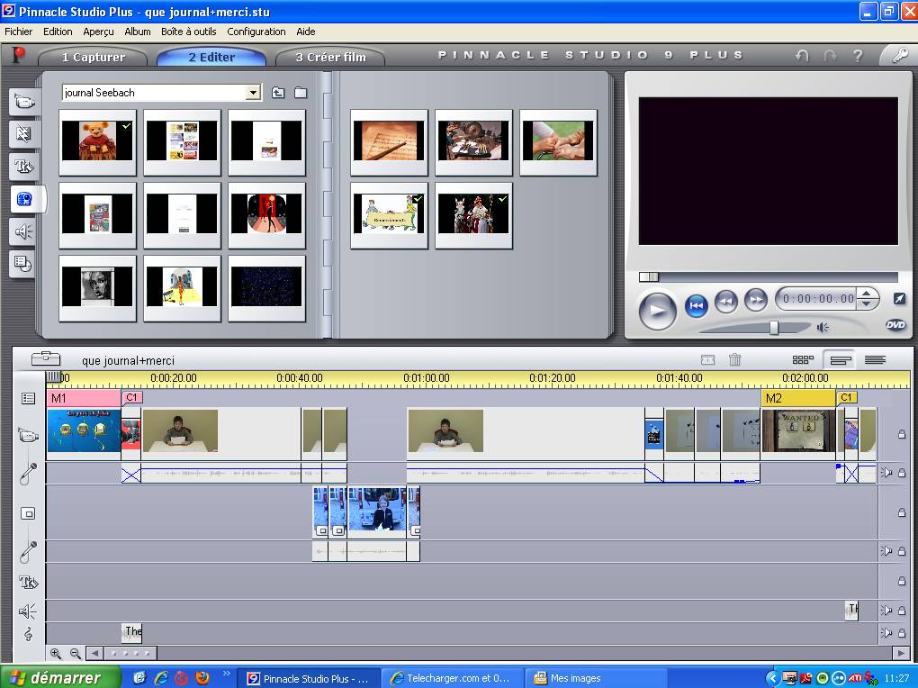

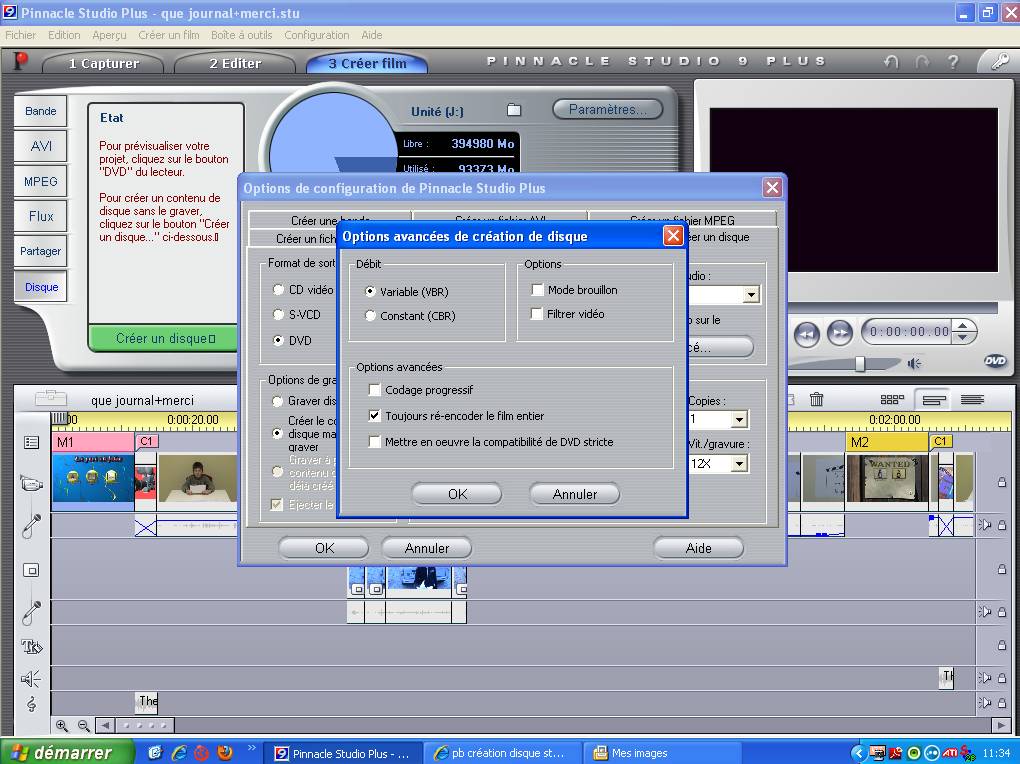

    peux-tu faire une capture écran de tes paramètres de création , de ta fenêtre d'Edition avec ta timeline, de tes préférences vidéos et projet ?
  7. myl77
    bonjour
    non je me focalise pas sur le poids mais ça m'énerve bref ...
    les dimensions des photos 640*480 et 360*480 ça dépend si la photo était en portraite ou pas..
    j'ai fait les captures..
    elles sont en pièces jointes..

    ce que je retire de tes captures.
    je constate une mauvaise méthode d'édition à déconseiller. Il est préférable de procéder par parties pour ton montage.

    Puis finalement, tu procèdes à la création de ton DVD. Tu paramètres alors les options de création pour que ton projet s'adapte au support que tu choisis.
    Si tu procèdes ainsi, tu évites les problèmes de blocage en création.
    dans tes paramètres de création , il est préférable pour la qualité de rendu de choisir CBR plutot que VBR.

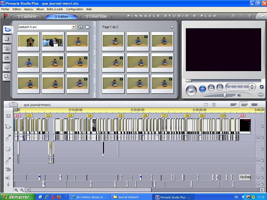

    j'avoue ne pas comprendre la logique de création de ton menu. Il n'y a pas dans tes chapitres de retour au menu ? Peux-tu faire une capture avec l'ensemble de ton projet affiché sur la TL ?

    j'ai capturé tou le projet.. tu risque de ne pas voir grand chose..

    Ta capture affiche un projet comportant plus de 10 chapîtres. Je te conseille logiquement de diviser ce projet en autant de sous-projet qu'il y a de chapîtres. Chaque sous-projet sera finalisé par la création de fichier AVI DV. Il te suffit de localiser correctement le dossier de sauvegarde pour récupérer les rendus. En finale, dans ta fenêtre d'Edition tu crées un projet final , puis tu y glisses, depuis le répertoire de sauvegarde, chaque rendu AVI DV pour chaque chapître. Et seulement quand la timeline est achevée, tu peux créer ton menu.
