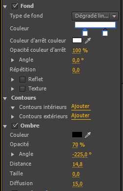

    ca ressemble a une ombre.
    tu as desactive l'ombre ?

    je ne sais pas comment tu fais tes titres, mais il doit y avoir une option "ombre" ou "shadow" avec le deplacement en pixel et la direction, voir meme un choix pour simplement la desactiver

    Je viens de regarder avec CS6, quand on utilise une police avec un style défini, il peut avoir y un border et un shadow déjà activés.
    On doit trouver l'équivalent dans cc2019.
