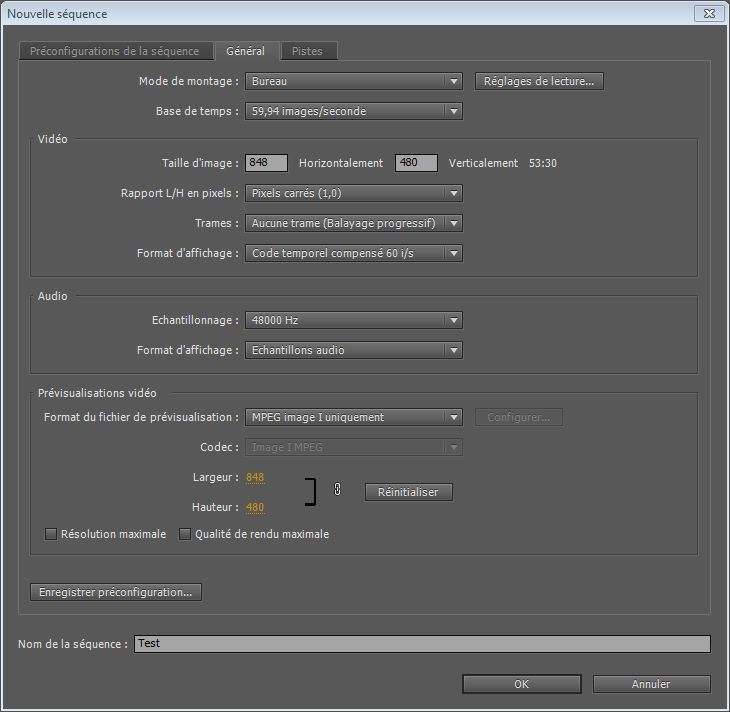

    Si c'est une version officielle enregistrée, il faut essayer de créer une nouvelle séquence avec l'onglet Général (et non pas les préconfigurations) et remplir les champs avec les paramètres correspondants à votre vidéo, par ex image jointe.

    Si tu possèdes la version complète de Premiere, tu disposes du codec h264 (le profil main doit passer en théorie).
    Donc dans ce cas, as-tu créé une séquence comme l'a indiqué Olivier avec les caractéristiques de ton métrage?
