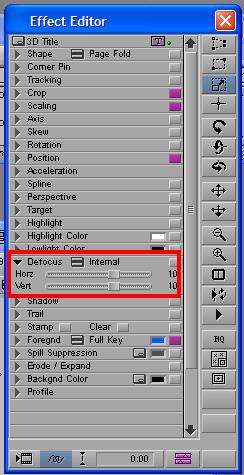

    Mais avant d'envisager un plug-in externe, je te propose d'utiliser le title tool d'avid.

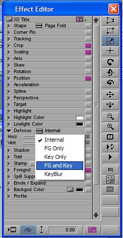

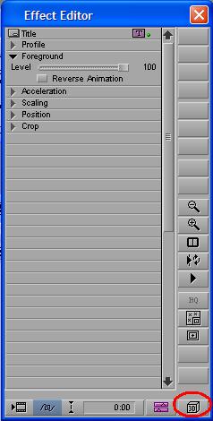

    Tu crées ton titre, tu l'appliques sur une piste, tu ouvres la fenêtre d'effet et tu obtiens l'illustration titleblur01.jpg.
    J'ai entouré un rouge un bouton 3D. Tu cliques et cela t'amène à l'image suivante titleblur02.jpg. De nouveaux menus apparaissent dont Defocus. Tu sélectionnes l'option FG and Key et tu pourras obtenir un blur sympa paramétrable en H et en V. (voir illu titleblur03.jpg)

    Le flou très léger via cette méthode :perplexe:
    Tu es sûre ?
    Chez moi, poussé à fond, le flou rend le titre presqu'invisible ...
