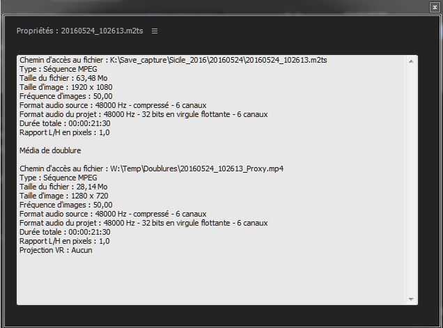

    Pour le peu que j'ai testé : aucun problème même avec une définition des doublures inférieure en taille.
    (original AVCHD 1920*1080, doublures H264 1280*720, dans mon cas)
    On a vraiment l'impression de travailler sur les clips réels (la définition de la timeline reste en résolution réelle, donc toutes les échelles et trajectoires sont conservées)
    Bien sûr tout est recalculé automatiquement lors de l'export sur les clips originaux.
    A priori l'export me semble identique au même projet réalisé avec les originaux.
    Il n'y a vraiment rien à faire pour utiliser les proxy, sinon indiquer à la création du projet quel mode de proxy on utilise (H264 ou Cineform, et la résolution des images) aussi bien sûr la localisation du répertoire ou ces doublures vont être crées.
    Tout le reste est automatique.
