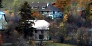

    RECADRAGE 300*150 !!! sur une image Upscalée en 1280*720 à partir d'une capture écran faites sur un DVD SD
    peux pas envoyer plus grand...
