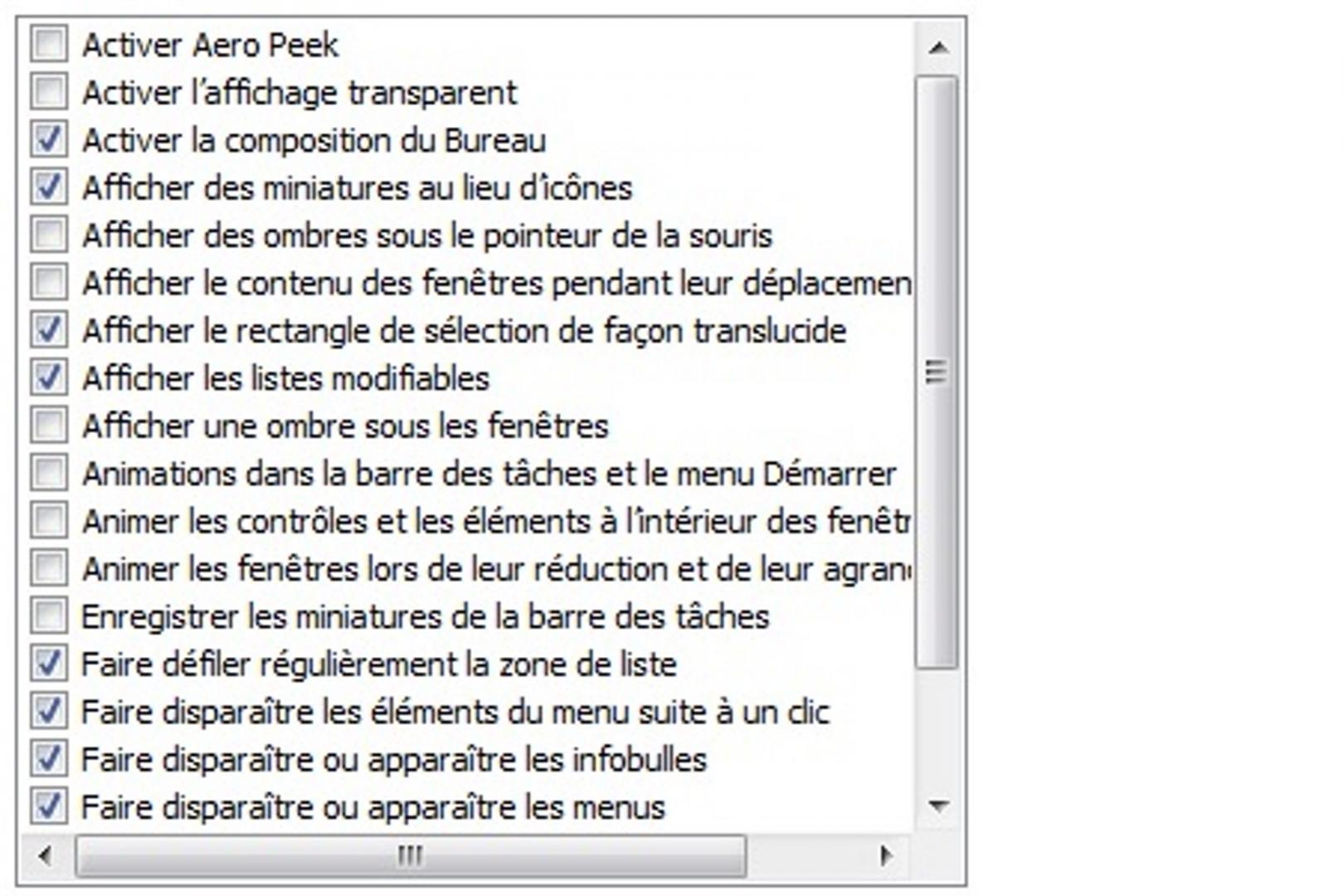

    J'ai fait l'installation de Windows 7 puis de tous les programmes, puis j'ai commencer fait la mise à jour de la carte graphique et l'optimisation du système.
    En pièce jointe : 1
    le réglage des effets visuels

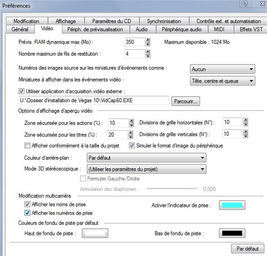

    Dans les Préférences ==> Onglet Vidéo de Vegas Pro
    En pièce jointe : 2

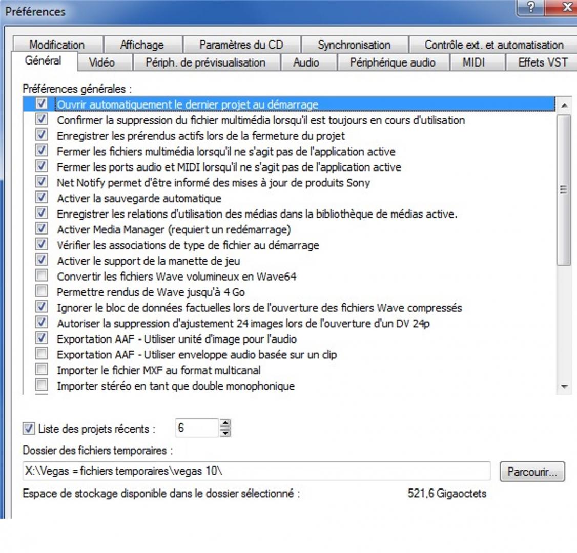

    Dans les préférences de Vegas Pro ==> General
    En pièce jointe : 3

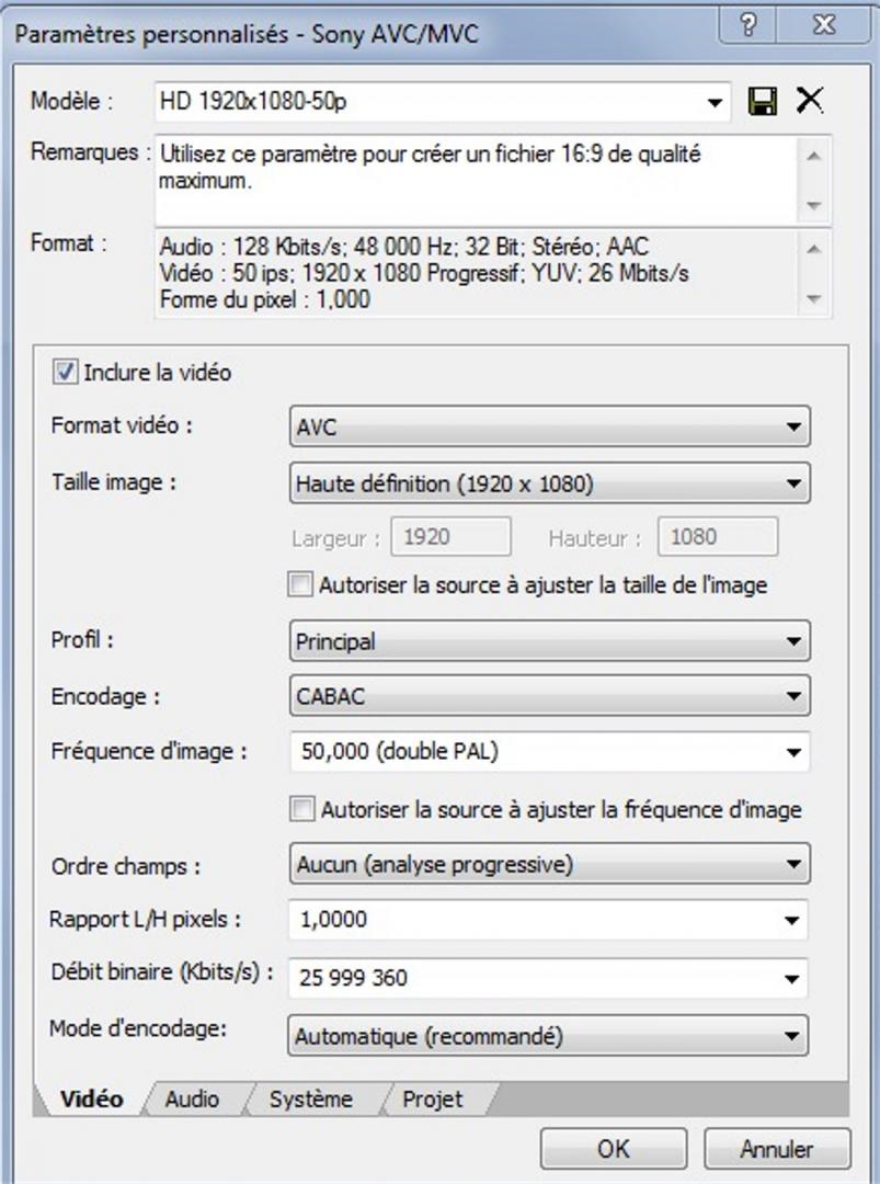

    Lorsque je lance un rendu, je choisis :
    Sony AVC/MVC ..... ==> et j'ai créé un export personnalisé en 50 p
    En pièce jointe : 4
    Et pour ce qui est du mode d'encodage, j'ai toujours laissé à : Automatique (Recommandé)
    Si je mets : Rendre en utilisant CPU seulement, il y a un petit progrès et je monte à 60 % pendant l'encodage

    En mettant comme suit :
    ==> Prévisu. Ram dynamique Max : 50 Mo (j'étais à 350)
    -==> Nombre max de fils de restitution : 1 (j'étais à 4)
    Malheureusement pas de changement :sad:

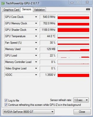

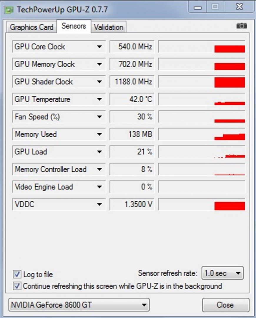

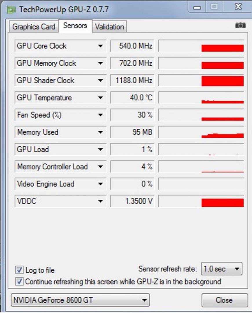

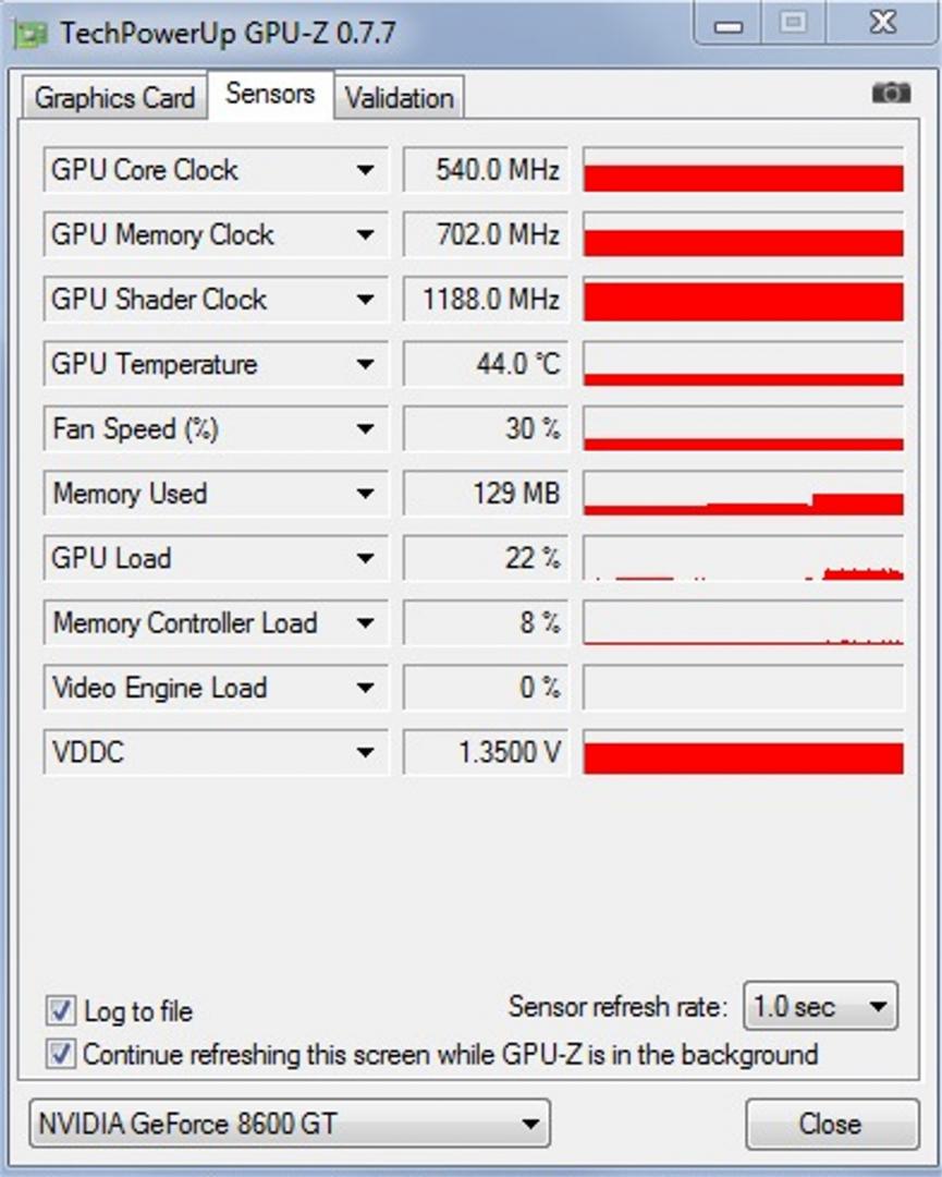

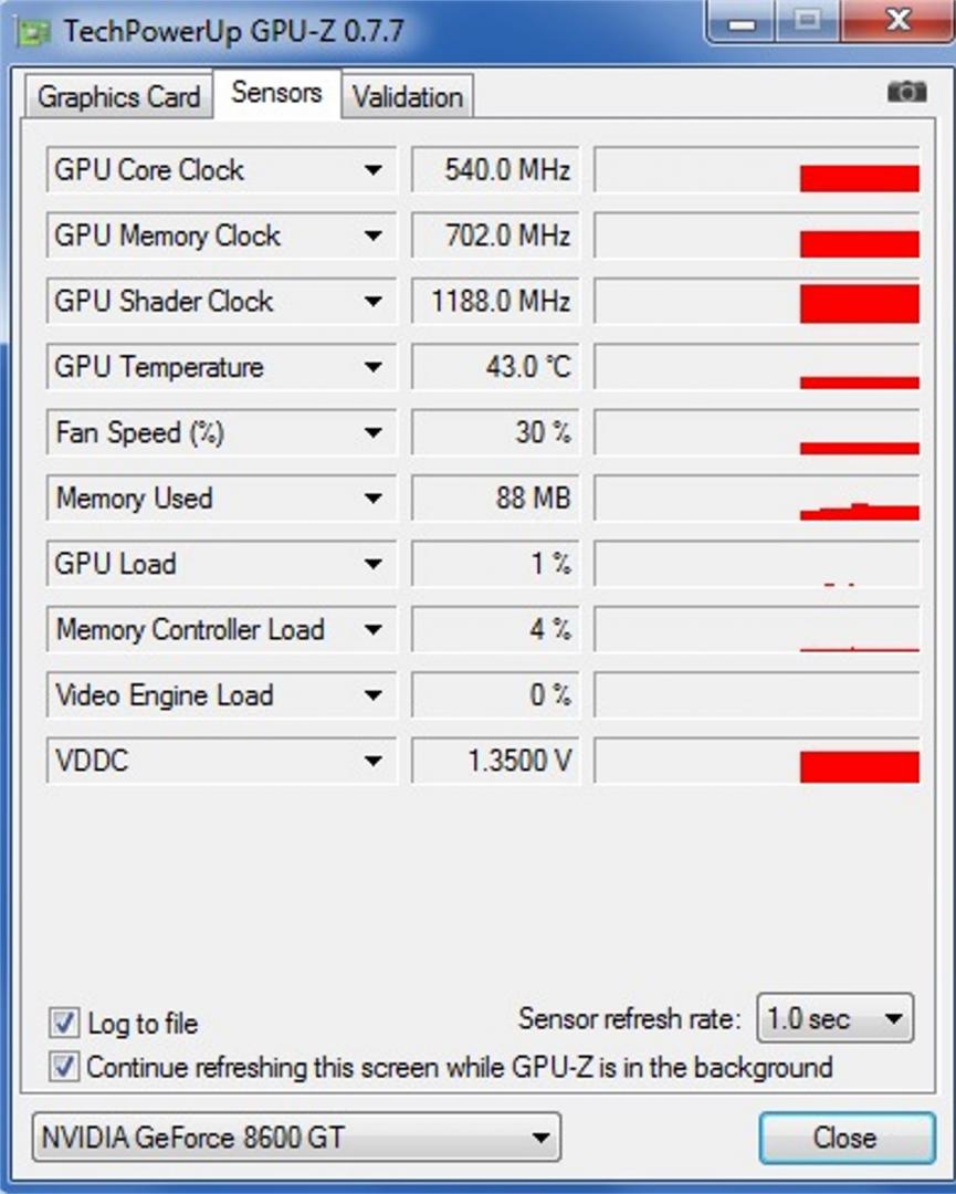

    Donc voici les résultats avec GPU-Z Video card GPU Information Utility
    en laissant :
    Rendre en utilisant GPU si disponible : Pièce jointe : a1
    Rendre en utilisant CPU seulement : Pièce jointe : a2
    en laissant :
    ==> Prévisu. Ram dynamique Max : 350 Mo
    ==> Nombre max de fils de restitution : 4
    Rendre en utilisant GPU si disponible : Pièce jointe : b1
    Rendre en utilisant CPU seulement : Pièce jointe : b2
    Le GPU-Z Sensor Log est ici : http://55fcj5h20o.1fichier.com/
    Uppps ... c'est dimanche :unsure: ... Bon dimanche ;-)

    Bon ben a priori ce n'est pas ta carte GPU, qui "bouchonne" ton rendu, du moins d'après tes relevés.
    A la lecture des captures, une question se pose, as-tu journalisé les parties de ton rendu les plus compliquées, à l'endroit où ta charge CPU montait à 75/87% , ou est-ce juste les premières secondes de rendu où tu n'as pas d'effets/corrections complexes ?
    Ce qui est curieux c'est que quel que soit le paramétrage, ta GPU ne semble pas atteindre la pleine charge, voire même n'est quasiment pas utilisée, alors que normalement elle devrait l'être un peu plus lorsque l'accélération graphique est activée, ce compte tenu de son manque de puissance.
    D'après les infos que tu nous as remonté depuis le début du fil de discussion, cela ne semble pas venir de la partie "système disque" puisque tu l'as vérifié avec Ogt, ni du GPU puisqu'il n'est pas sollicité à pleine charge (Gpu et mémoire vidéo),
    Il faudrait essayer d'augmenter la Prévisu. Ram dynamique Max : à 1024 Mo et vérifier que cela ne vienne pas de là et faire d'autres essais en réduisant la taille allouée pour trouver éventuellement le meilleur compromis "mémoire alloué Vs. performances".
    Ce qui est bizarre aussi c'est que le CPU arrives à 75/87% de charge occasionnellement, ce serait bien de journaliser les charges GPU à ce moment précis pour voir comment la GPU se comporte.
    Si les modifs de la taille de Ram dynamique ne donnent rien, il sera nécessaire pour aller plus loin de journaliser simultanément les charges des différents éléments (CPU, GPU, HDD, Mémoire ram et mémoire virtuelle) pour vérifier les comportements de tous ces composants.

    Bonjour Visio3,
    Quelques questions préliminaires :
    Est-ce que la partie journalisée contient les parties des rendus où sur Xp tu atteints la pleine charge ?
    A Combien as-tu réglé la Prévisu. Ram dynamique Max ? à 350 Mo ?
    Si oui, peux-tu effectuer un test en augmentant la mémoire allouée -> 768 Mo, si tu as des problèmes de performances la descendre à 512 Mo pour vérifier si la charge CPU augmente ou pas.
    Quelques remarques à chaud :
    1 - Ta mémoire virtuelle doit être configurée autours des 10 Go (Réglage auto ou valeur entrée à la main?), c'est un peu trop, en règle générale il faut définir une taille fixe de 1.5 fois la taille de ta mémoire physique disponible, de l'ordre de de 5Go donc.
    Pour améliorer ses performances il faut la placer, si tu le peux, sur une première partition du disque dur le plus rapide (l'un des disques Seagate Barracuda 2 TB 7200 par exemple )
    2- En regardant la température CPU dans les colonnes "Core Max [°C]", tu arrives à des températures des coeurs dépassant constamment entre 75°C et 82°C (crêtes à 84°C)très peu de temps après le démarrage de Vegas Pro, d'après Hwinfo32
    C'est un peu élevé même si la TJ Max (Thermal Junction Maximum) se situe pour ton processeur Intel Core2 Quad Processor Q9550 aux alentours des 100/105°C.
    Rien de très grave non plus car dès que la température atteint un certain seuil des mécanismes de réduction de fréquence d'horloge et de tension vont diminuer la charge et faire baisser la température.
    Cela se voit dans les colonnes (On-Demand Clock Modulation [%] et Core #0/1/2/3 Thermal Throttling) la première affiche 100% tout le temps et les secondes colonnes sont toutes à No.
    En revanche le ventirad ne refroidissant pas suffisamment, il faudrait ouvrir le boitier pour s'assurer que les températures baissent dans ce cas.
    3- La charge CPU :
    Comme je le précise régulièrement dans mes posts, les valeurs correspondantes à la charge CPU représente une moyenne et peut induire en erreur.
    Il suffit de comparer les 2 colonnes suivantes "Max CPU/Thread Usage [%] " "Total CPU Usage [%]"
    - La première représente la charge maximale que peut atteindre un des 4 coeurs du CPU/Thread
    - La suivante représente la moyenne des charges de chaque coeur
    Exemple ligne 187
    "Max CPU/Thread Usage [%] " -> 87,8 %
    "Total CPU Usage [%]" -> 62,1 %
    Moyenne des 4 coeurs : détaillée -> 56,4 + 87,8 + 51,4 + 52,8 = 62,1 %
    Ce qui veut dire que la charge à cet endroit du rendu ne pourra pas monter beaucoup plus à cause d'un problème d'optimisation du parallelisme des traitements.
    La charge Max moyenne du coeur le plus utilisé pour l'opération de rendu est de 73,36 % à rapprocher de la moyenne de tous les coeurs qui est de 61.23 %
    Donc je pense que la charge CPU est déjà élevée, il faudrait donc vérifier, si en augmentant la Ram dynamique Max à 768 Mo pour vérifier si tu peux grapiller quelques points de charge.

    Bonjour GastonHD,
    Ce ne sont pas les mêmes rushs, mais proviennent du même boitier de prise de vues.
    Que se soit à 768 / 512 / 350 ou 50 (1 fil ou 4) Je tourne environ entre 56 / 68 %

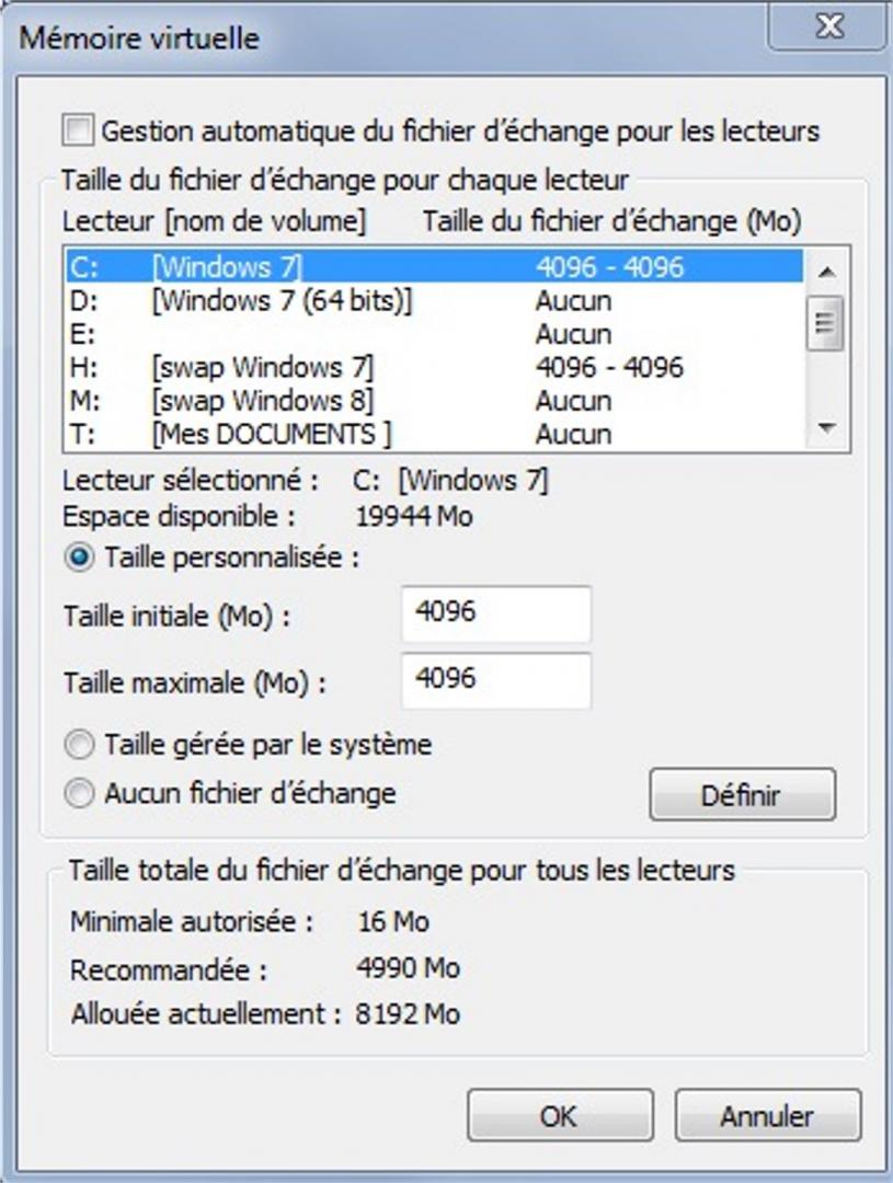

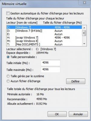

    Pour ce qui est de la mémoire virtuel, je suis comme cela : (pièce joint C1)
    J'avais en prévision crée deux partitions sur deux disques différents pour accueillir la mémoire virtuel de Windows 7 (ou 7 - 64 bits) ou 8 (Si je me décidais à l’installer)
    J'ai inscrit 4096 après avoir fait un "savant calcul" dont je ne me rappelle plus trop la source :unsure:
    Elle sont placée sur les disques de 320 GO (Les Barracuda 2 To accueillant le/les OS)
    Je vais faire d'autres essais en enlevant l'antivirus (C'est d’ailleurs ce que je faisais avant avec XP au début du rendu :
    Je coupais l'antivirus (très étrangement le % du rendu baissait fortement au bout de quelque instant)
    Je remettais l'antivirus et là d'un coup le rendu partait en flèche et montait à 80/98 % et plafonnait plus du coté des 98 (Ce que je voulais dire quand je parlais de 100 %)

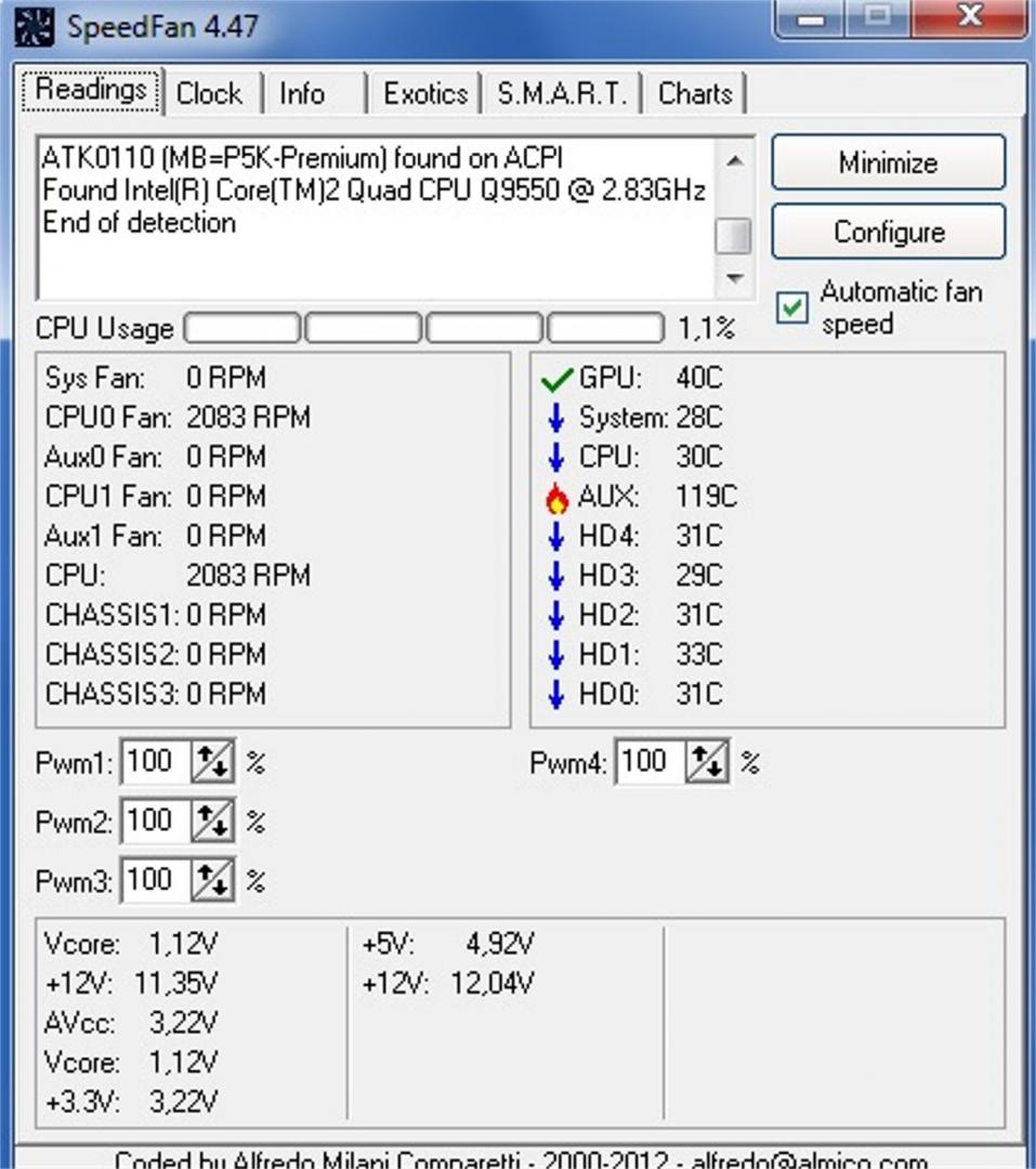

  14. visio3
    2 070
    14
    971
    +14 / 41 / -0

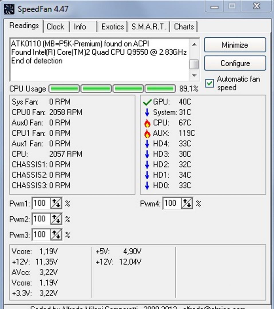

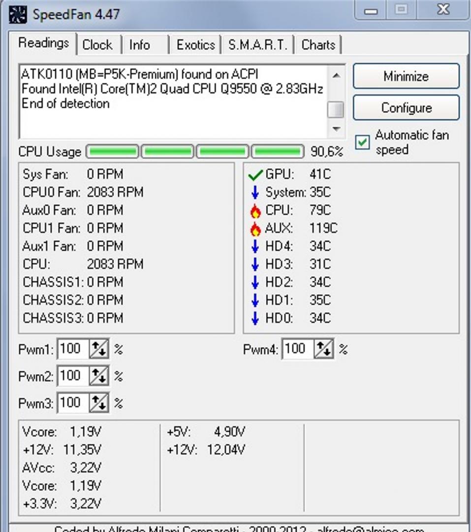

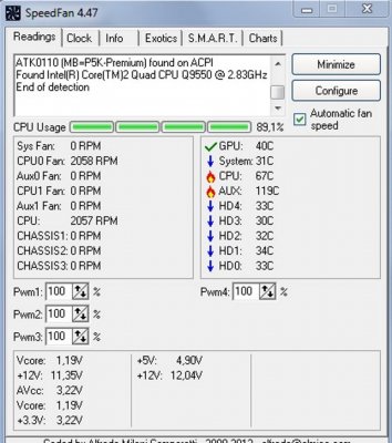

    J'obtiens à nouveau un rendu entre 80 / 92 % :good: :
    J'ai donc démonter l'ordinateur, j'ai fait un grand nettoyage de printemps "avec l'aspirateur".
    Puis j'ai démonté le Ventirad, remis un peu de pâte thermique et remis le tout en place.
    J'ai réinstallé SpeedFan
    Lorsque j'ai lancé le premier rendu, il était toujours à 55/60 %, mais par contre la température avait bien descendu.
    J'ai donc désactivé ma connexion et mon antivirus et j'ai lancé un rendu.
    D'un coup il plafonne entre 78 / 93 %
    J'ai remis l'antivirus et ma connexion ... rien n'a changé : le rendu plafonne toujours !
    J'ai refais plusieurs essais et j'ai obtenus cette fois toujours le même résultat.
    Voici en pièce jointe la température du CPU (Après nettoyage)
    D1 : 5 minutes après le démarrage de l'ordi
    D2 : 1 minutes après le début du rendu
    D3 : 6 minutes après le début du rendu
    (20 minutes plus tard la température stagnait comme sur D3)

    OK, cela confirme bien que la charge du processeur n'est pas bloquée par la mémoire Ram, ni la GPU, ni des disques durs.
    Si tu regardes bien tout en bas
    "dans allouée actuellement" tu as 8192 Mo et dans "Recommandée" : 4990 Mo
    Dans les cas généraux on considère qu'il faut 1,5 fois la taille de la mémoire Ram Physique, sauf dans des cas particuliers, notamment lorsque la configuration est équipée de beaucoup de Ram physique il est possible de réduire au minimum la mémoire virtuelle -> 16 Mo, ou de la mettre en ramdisk surtout si la config est équipée de Ram à correction d'erreur (Ram ECC), ou même de n'avoir aucun fichier d'échange.
    Pour améliorer les performances CPU pendant le rendu, il ne te reste plus qu'à grapiller dans les ressources CPU :
