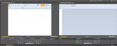

    Mais impossible de lire une video sur le moniteur source (vidéo en mp4 ou avi) alors que le son défile et sur le moniteur séquence, je peux les lire seulement image par image.... autre détail là où il était censé avoir la video, j'ai la mémoire des fenêtres ouvertes par-dessus.

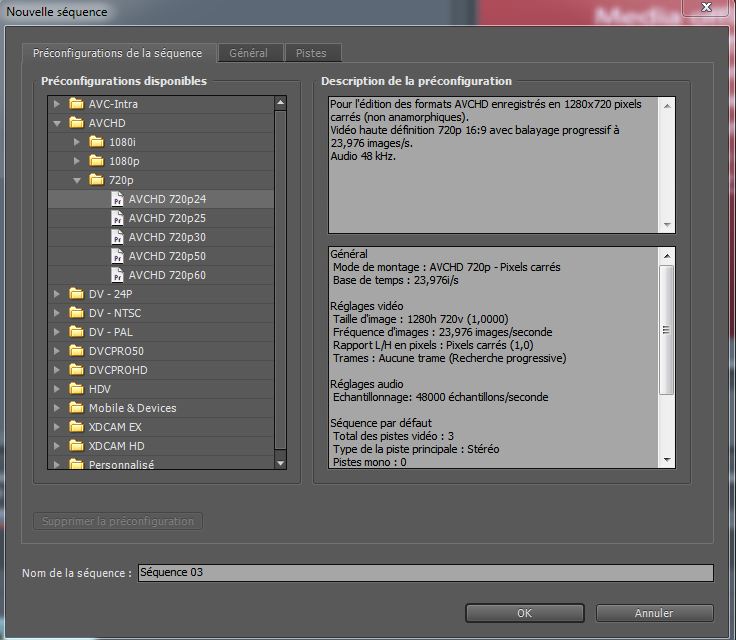

    et j'ai vérifie les préconfigs et j'ai tout ce qu'il y a sur la photo!

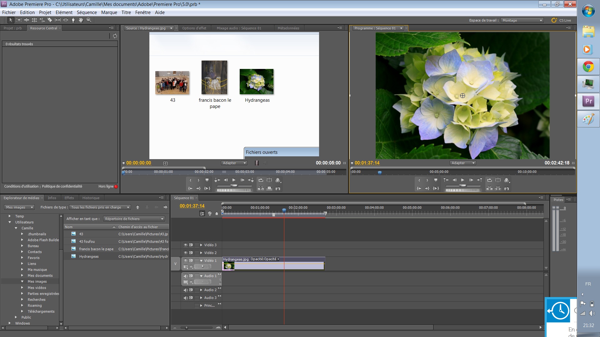

    J'ai tenté de mettre simplement une photo en jpg mais toujours la même chose, le moniteur source n'affiche rien (petite capture d'écran):cry2:

    " le moniteur source n'affiche rien " pourtant la fleur est visible ....

    De plus le dossier mes images est sélectionné et l'on voit hydrangeas , 43 et Francis... tout m'a l'air "normal" mais comme dit Jean-Yves, une mauvaise connaissance du Logiciel !!!

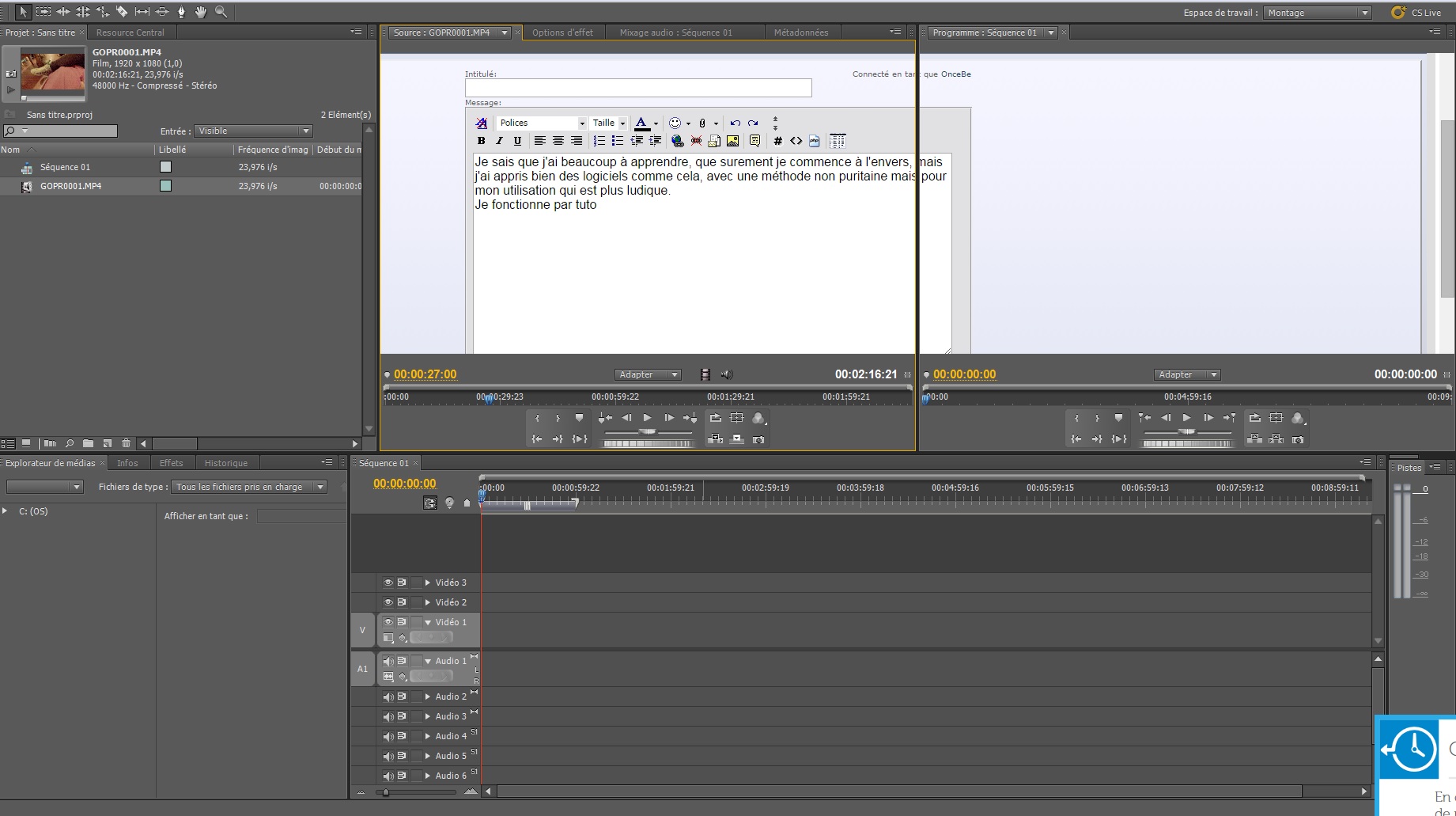

    Mais je pense quand même, et si je me trompe arrêter de me sortir l'argument de mon manque de connaissance et sortez moi une explication si vous voulez ultra compliqué de pourquoi, moi, quand j'ouvre première pro, que je fait tout ce que le tuto m'explique je me retrouve avec une image comme cela?

    Image trop petite pour être visualisée !

    Excuse pour l'image.
