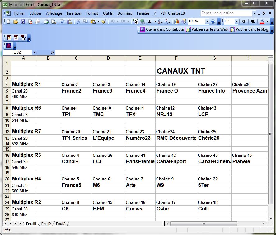

    Comme dit par SaintKro, les chaines sont groupées par mutiplex, chaque multiplex ayant sa bande de fréquence.
    En général, on prend ou pas toutes les chaines d'un même multiplex ( c'est le cas chez moi, il me manque 2 multiplex complets).
    Exemple, sur l'image, émetteur de la Grande Etoile à Marseille.
