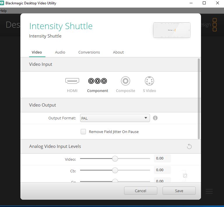

    Sur la Black Magic, as-tu sélectionné l'entrée composite ?

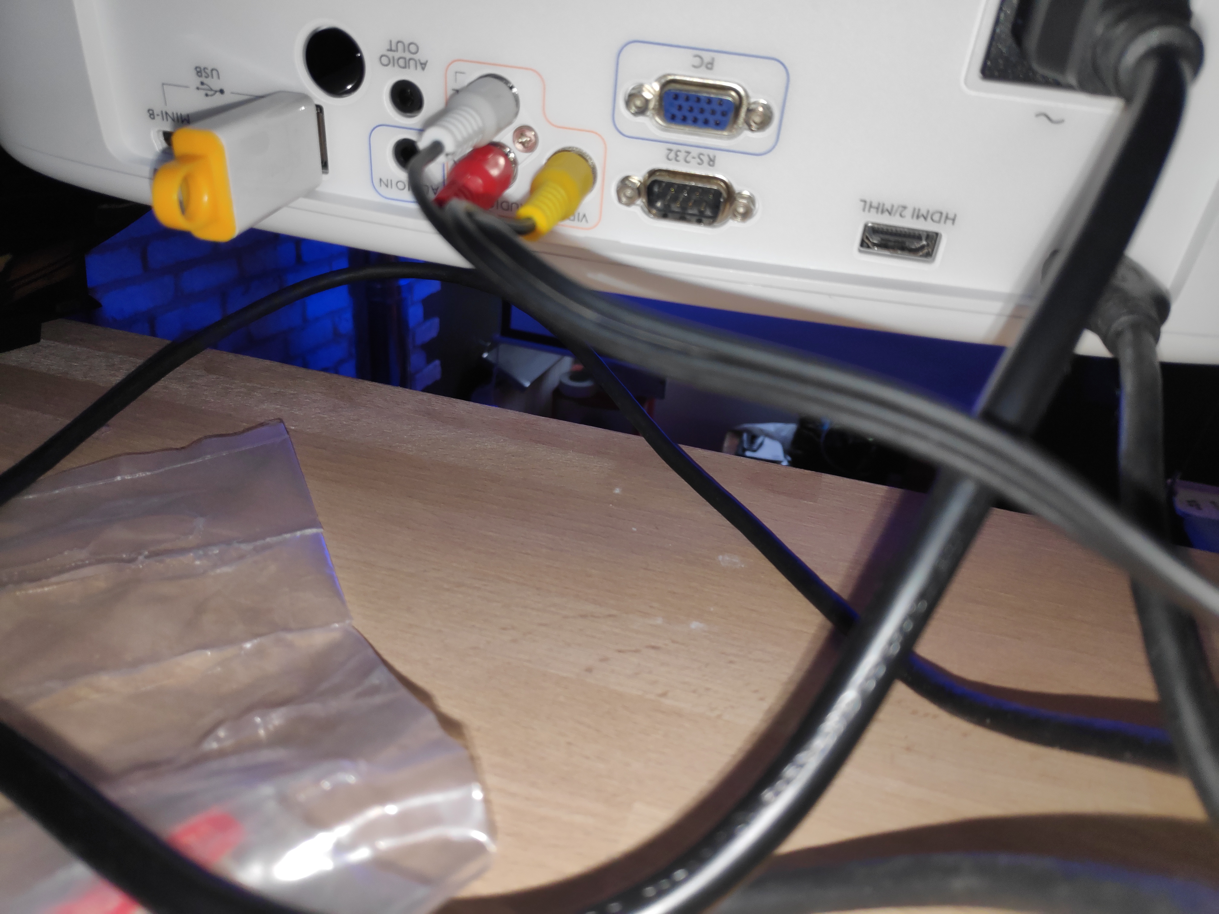

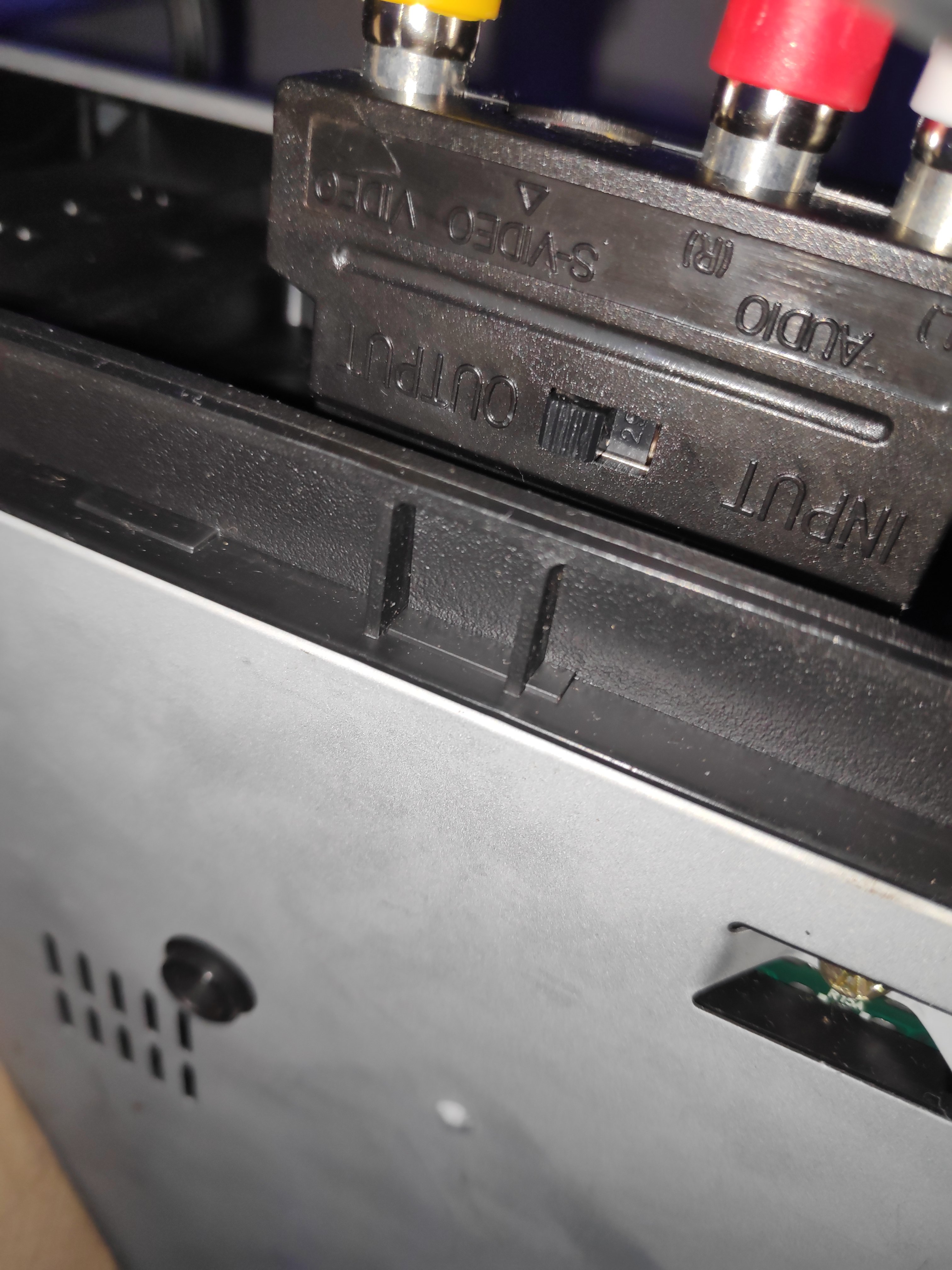

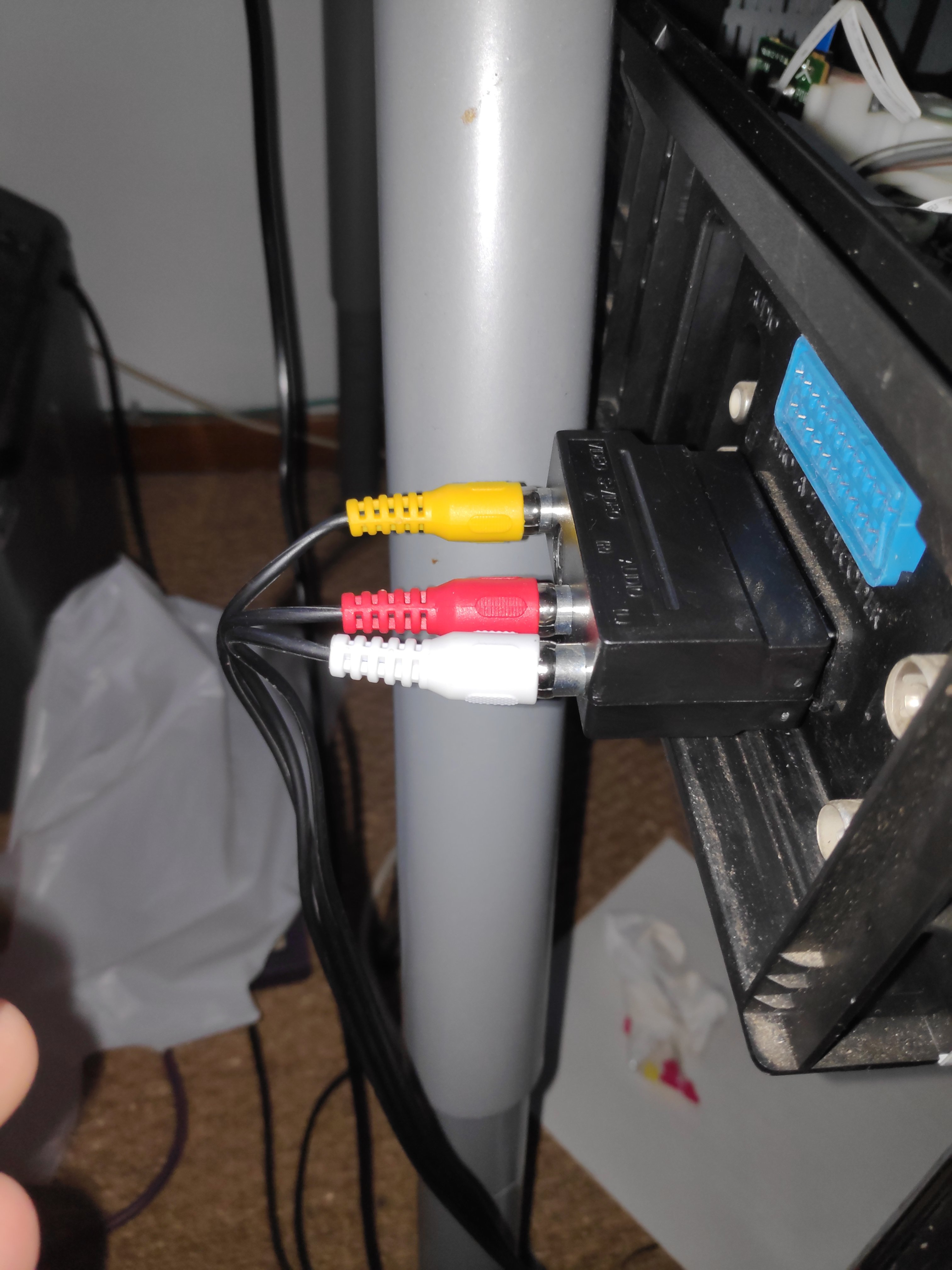

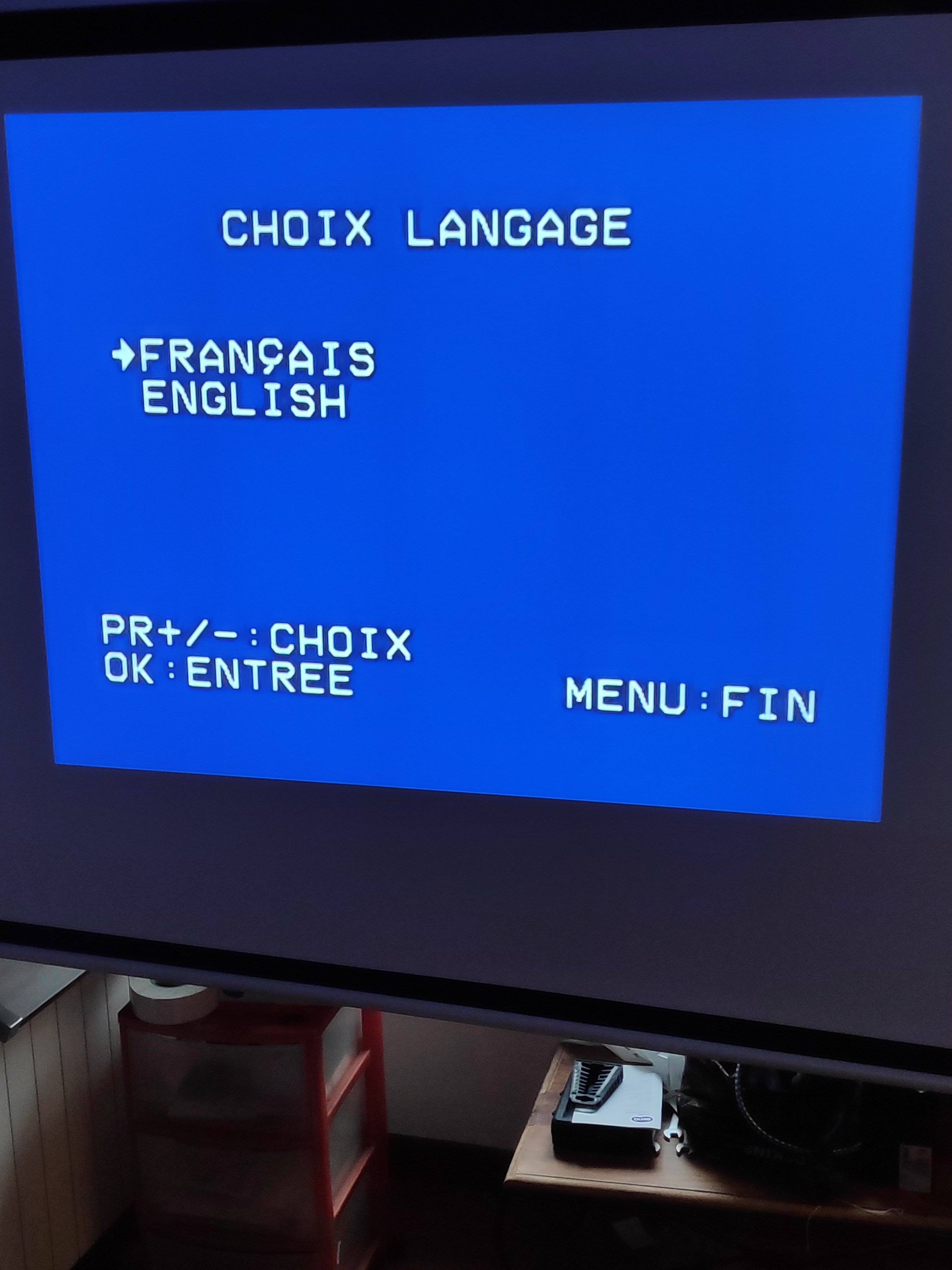

    Voici le branchement sur mon projecteur.
    la position de l'adaptateur.
    Et ce que qu'affiche le le rétroprojecteur.
    c'est branché en composite comme indiquer sur la photo.
    Je me demande si c'est finalement pas du SECAM... mais dans ce cas comment le modifie t-on? parce que je n'ai que du format NTSC ou PAL (les deux propose un mode progressif) mais je ne sais pas switcher en SECAM

    Visiblement sur la dernière photo, c'est l'entrée composante qui est sélectionnée et non composite.

    Sur la photo, c'est composantes qui est sélectionné

    ok alors j'ai changer pour composante., j'ai un signe de média express qui reconnait le branchement, j'ai une image tantôt noir, tantôt bleu, mais je n'ai pas la l'image de la vidéo.
    EDIT: j'ai changer de k7, j'ai l'image mais je n'ai pas le son. Un nouveau problème en perspective

    Alors elle ne fonctionne pas en SECAM, mais en plus il faut impérativement avoir le bon chipset sur le PC
    Blackmagic Design Intensity Shuttle USB 3.0 est UNIQUEMENT compatible avec les appareils équipés de contrôleurs USB 3.0 basés sur un chipset NEC.
